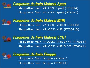

bonjour à tous .. je souhaite changer mes plaquettes il y a deux choix dans les plaquettes , j'ai opté pour des Malossi .. j'ai vu qu'il y avait deux modèles Malossi MHR ou sport ? .. quelqu'un peut me conseiller ?
Pour l'avant je vais le faire moi même .. j'ai trouvé un TuTO sur le fofo .. en ce qui concerne l'arrière .. je dois faire changer mon pneu arrière .. je demanderai au cons de me le changer (en espérant qu'il accepte que je fournisse les plaquettes ..bref ..).. je lui dirai qu'on me les a données ;) ..
Que me conseillez-vous (je demande à ceux qui connaissent) je met sur mon post la photo du screen ..
pour MP3 400 ie LT SPORT 23.000 km

Salut !
d'après les retours, les plaquettes en métal fritté sont bien au dessus du lot en matière de mordant et puissance de freinage, donc Malossi MHR SYNT.
Elle coûte plus cher mais apparemment elle valent le coup, je vais aussi les commander sous peu, j'ai vu des anciens messages ou Guignol disait qu'elle était TOP ;-)
