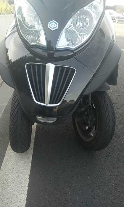

Bonjour à tous.
Hier soir en rentrant, j'ai du "coucher" mon mp3 400 pour éviter un con qui changeait de voie sans clignotant.
bilan: carrenage arrière, feu arrière mais surtout une roue avant qui dit "merde" à l'autre.
j'ai la roue avant gauche qui part vers la gauche.
Quelq'un aurait il une idée du coût pour les réparations ( changement fourche ou demi fourche)
D'autre part' je ne suis assuré qu'au tiers (je sais, c'est con et économies de bout de chandelles). J'ai contacté mon assistance pour le remorquage mais suis je obligé d'aviser mon assurance sachant qu'il ne prendront pas en charge les réparations et par contre m'appliqueront un malus pour ce sinistre?
Merci de vos reponses

28 Jui 2015 14:07 #180741 par 64000stef
Réponse de 64000stef sur le sujet Devis réparation
Photo du train avant

64000stef écrit: Quelq'un aurait il une idée du coût pour les réparations ( changement fourche ou demi fourche)
un devis chez un concessionnaire
ça par contre,c'est idiot,économie de bout de chandelle,maintenant tu risques de le payer cher...
par contre,toi tu n'as rien???
Les utilisateur(s) suivant ont remercié: 64000stef
  • Semerkhet
28 Jui 2015 16:58 #180753 par Semerkhet
Réponse de Semerkhet sur le sujet Devis réparation
Choc assez brutal au vue de la photo ! mouarf !
Mais... visuellement, j'ai pas l'impression que le carrossage soit touché, ou alors très peu, seulement le parallélisme. Tu as jeté un oeil sur les biellettes de direction ?

28 Jui 2015 20:05 #180761 par 64000stef
Merci à vous mais heureusement je n'ai que quelques écorchures ( les gants, jean et blouson m'ont bien protégés)
La voiture qui a déboîté ne s'est elle pas arrêtée donc pas de constat de rempli.
Pour ce qui est des biellettes, je ne suis pas assez calé en mécanique pour dire si elles ont morflées.
Par contre un motard qui m'a aidé à relevé l'engin m'a dit qu'un roulement en haut de la fourche coté ou la roue part en crabe, était sorti de son logement.
Est ce que ça peut être juste ca qui mette la roue dans cet état?
Et sinon, une idée du prix d'une fourche ou demi fourche?

29 Jui 2015 09:09 #180793 par frossard
Réponse de frossard sur le sujet Devis réparation
64000stef écrit: Merci à vous mais heureusement je n'ai que quelques écorchures ( les gants, jean et blouson m'ont bien protégés)
J'ai récemment fais changer les deux fourches complètes chez notre cons préféré et ce n'est pas donné!
Mais c'est normal les pièces sont chères et il y a énormément d'heures de MO dessus!
Les pièces sur LBC c'est une bonne idée si tu t'y connais un petit peu mais attention la fourche c'est organe vitale du scoot, donc pour ma part, à ne pas négliger...
En espérant t'avoir aidé!

07 Juil 2015 14:44 #181196 par 64000stef
Ça y est, petit retour sur le devis du Garage.
1600 euros minimum.... :oops: :oops: :oops:
Mais bon, je l’aime mon MP3, aussi j'ai donné le feu vert pou les réparations.
