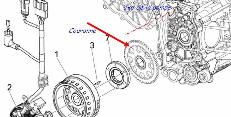

Réponse de Semerkhet sur le sujet Bruit suspect côté pompe á eau
C'est pas le bruit d'un presse étoupe, je penche plutôt pour entrainement de pompe, Ce sont des engrenages :
j'ai pas trouvé sur EasyPart le pignon qui va sur la couronne, je présume que c'est sur la pompe à eau.
J'avais causé de la méthode du docteur : une tige en acier, un embout en caoutchouc à une extrémité. Tu bouches ton oreille avec l'embout, et tu mets la tige en contact avec le moteur à divers endroit. Tu localiseras très précisément l'endroit ou se situe le fameux bruit.
Bonne recherche sonore
