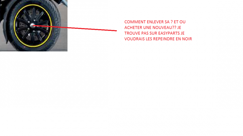

01 Mai 2015 22:03 #176340 par Bobora75
OU TROUVER CETTE PIECE a été créé par Bobora75

Pour ta pièce, je cherche... Un cache écrou très certainement :smile2:

Pour le macaron central, en effet c'est balaise de le sortir de l'extérieur sans prendre le risque de l'abimé. le mieux, du déposes la roue, et tu le pousses de l'intérieur ;).

derniere question comment je peu enlever la roue sans risquer de faire tomber le scooter ?

Tu mets le scoot sur béquille. Tu soulèves l'avant avec un cric que tu auras mis en avant du moteur(une planche sera la bienvenue si tu ne veux pas prendre appui sur le réservoir)juste pour décoller les roues AV. Pour assurer, tu cales la roue AR et la roue AV que tu n'as pas démontée.

y a plus facile tu penches ton scooter en marche côté opposé de la roue a démonter legerement tu blocs ton roll tu arretes ton scooter et tu mets sur bequille tu verras que ta roue ne toucheras plus le sol

Et plus facile encore,si ce n'est que pour repeindre ce cache,tu démonte simplement le cache et tu ne touche pas à la roue.Avec un ou deux fins tournevis plats tu dois y arriver sans problème.

C est mieux d enlever la roue et de le pousser de l intérieur car avec deux tournevis tu vas abimé le cache et éviter dans acheter un

Ha,c'est sûre qu'il ne faut pas prendre appui sur la jante,sinon ...
