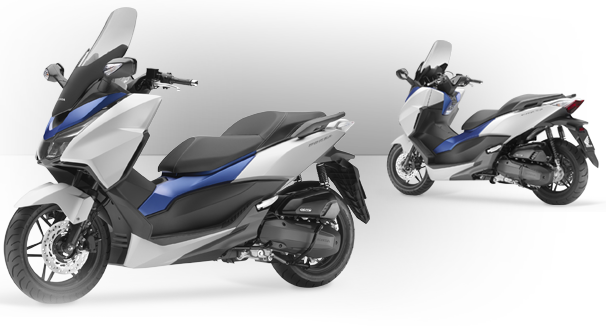

09 Avr 2015 22:23 #174479 par Bobora75
Réponse de Bobora75 sur le sujet mp3 500 acheté neuf segmentation a 22 000 km
Filetage deja refais avec une pate genre qui ressemble a de lalu mais je me trouve dans une impasse je pense le récupérer dans l'état un mécano va me le racheté et je vais je pense m'acheter le forza 125 on me dit souvent et je voit souvent des kilometrage tres elevee sur honda 125 genre sh swing etc
pour avoir vue le forza en concession je peut vous dire qu il pue la qualiter apres cest pas un 500 c sur mais 500 km avec un plein....
jai jamais fais plus que 160 km avec mon mp3 et franchement il est tres beau ce forza 125...
piaggio je pense c'est terminer

Un peu surprenant ton histoire, perdre 2 bars de compression en 20000 kms, je trouve ça louche... Très louche ! Surtout que tu précises bien qu'il est parfaitement entretenu. Perso, je demanderai un autre avis, voir même faire passé un expert.
Dis à ton mécano que tu veux le faire expertisé, juste pour voir la tête qu'il va faire. Il a bonne réputation ?
Sinon oui très sympa le Forza ;)
