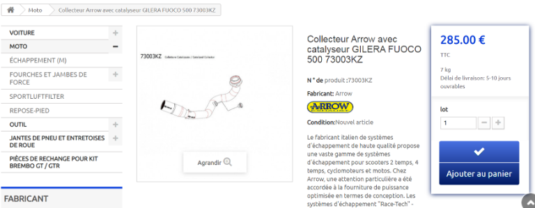

Réponse de B1 sur le sujet LIgne Arrow comment savoir si elle est catalysé ou pas
www.pimping-station.at/motorrad/201011-a...oco-500-73003kz.html
Et voila, et avec ceci je vous l'emballe avec du papier cadeauB)

Réponse de MAGOU33 sur le sujet LIgne Arrow comment savoir si elle est catalysé ou pas
j ai monté ce pot sur mon 500 de 2014
je l'i acheté chez Piaggio et effectivement c'est un modèle pour 400 mais qui va tres bien sur le 500.
Super bruit et super performance, par contre comme d'habitude sur un MP3 le collecteur est tres chiant à monter.
Le mien est catalysé , j'ai acheté le catalyser à part chez AVS moto, ref Kit catalyseur 11020KZ. Il s'enfile tres bien dans le collecteur (c 'est pas une reference pour piaggio mais pour Yam ou Kawa je crois)
