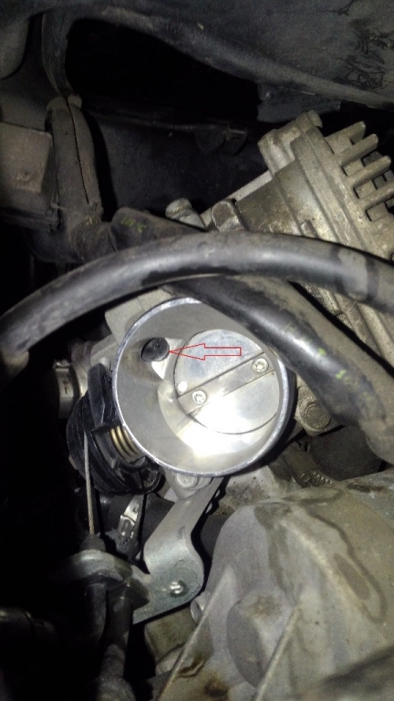

Peut être la vanne à air bien cra cra ( le body)
Surtout le bypass avec les vapeurs d'huile du reniflard ..voir la flèche
Dans le trou il y a la sonde de température d'air et le moteur pas à pas du ralenti.
Si bien cra cra grosse perte de puissance.
