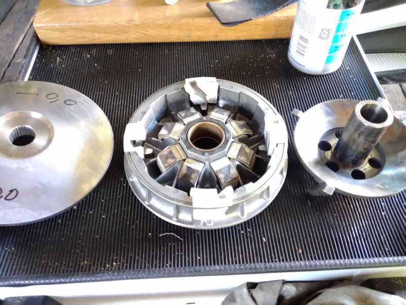

Les sliders Pulleys ne sont pas indispensables. C'est juste qu'ils s'usent beaucoup moins vite que des "normaux".
il y a 8 ans 6 mois #209255
Réponse de PP3 31 sur le sujet Pb Malossi (Variateur + embrayage + cloche)
Je pense même à un petit danger Tonnerremécanique, les symptômes sur des galets qui sont usées, le MP3 mouline de plus en plus, avec la vitesse qui tombe et les tr/min qui montent. Signal d'alerte, pas d'impact.
Mais, pour des guides Hs, tu attaques directement la cloche métaux contre métaux, non.
Après, je pense qu'il est préférable d'avoir le même type, tes sliders sont à remplacer tous les 6 à 10.000 (il me semble avoir lu que les Malossi sont plus tendre que l'origine. Alors que tes galets Pulley te feront 40.000, voir beaucoup plus.

Ben oui, je confirme B1 les 8 galets de 25.4 ou 25.6gr d'origine des new 500, comme le mien.
(voir post précédant)
Les vibrations et le broutage au démarrage sont insupportable pour le conducteur et passager(e) et à mon avis, pas bon pour la mécanique (transmission).
J'ai même madame qui ne le supporté plus. "En comparaison avec l'ancien 500", d'où mon montage des galets de 21.4gr, pas pour les Perf. mais pour le confort à bas régime, plus d'accoups.

C'est pas bien compliquer à régler vos problèmes de vibrations du a un engagement trop tôt de l'embrayage, il faut la juste mesure, les nouveaux modèles v2 sont moins puissant (39cv vs 40) et l'euro 4 mp3 500 est au niveau du 400 pigeot!!!

Vous avez largement le choix pour améliorer le comportement de votre machine, passer à des galets légers c'est la facilitée qui n'apporte rien. votre véhicule ne serra pas polyvalent(ville/autoroute).
Un brevet a été déposé par cvt fr4 (italie) avec le rajout d'un convoyeur de couple sur le vario d'origine, mais mr piaggio dénigre, c'est pas grave çà fait le bonheur aficionados.
le vario est à 20.40 grs de base en galets ronds pour le 500, pour un v2 ça risque d’être sportif, mais des 21 et 22 sont maintenant dispo. la bonne surprise c'est que pour le passer en dr pulley c'est très simple.
System avec convoyeur de couple, si vous connaissez votre vario y a pas photo.

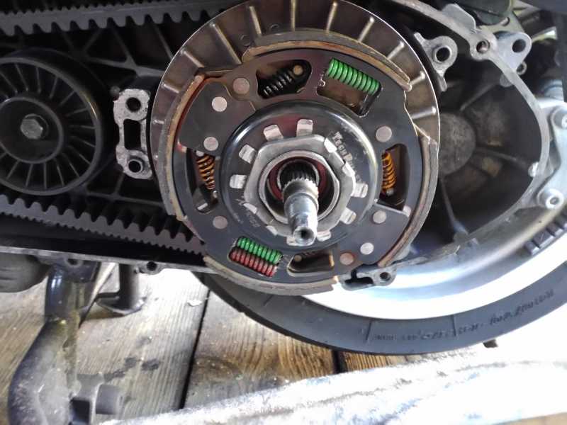

Passons maintenant à l'embrayage.
Un embrayage STOCK est à 2 temps... slide et accroche, les 5 machoires s'ouvres en même temps.
Un séquentielle 4 patins se verrouille en 4 t.. slide 2 patins, patinage 2/4 patins, accroche4/4 PATINS, verrouillage blocage 4/4 PATINS ...Résultat un gain de 5kmh a tours moteur égales.
