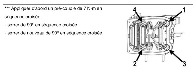

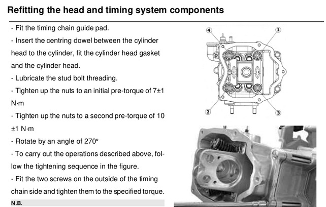

j'ai trouver cette formule magique : 1 pre serrage à 7 Nm, un second pressage à 10 Nm puis 2 serrages angulaires a 90 ° .
la sequence de serrage sur le 500 est la suivante
noter le position de la chaine de distribution pour avoir le repere dans le bon sens dans la réalite
cette sequence est confirmée par un MSS peugeot scooter s'appliquant aussi au piaggio

De memoire, il me semble avoir lu quelque part qu'en cas de changement des goujons il fallait ajouter en plus un serrage a 90°
Ca parle quelqu un cette consigne supplémentaire ?

j'ai trouvé l'information c'est sur le moteur 250 de 2008
donc pour le 300 ou plutot le 278 c'est dans ces eaux là
