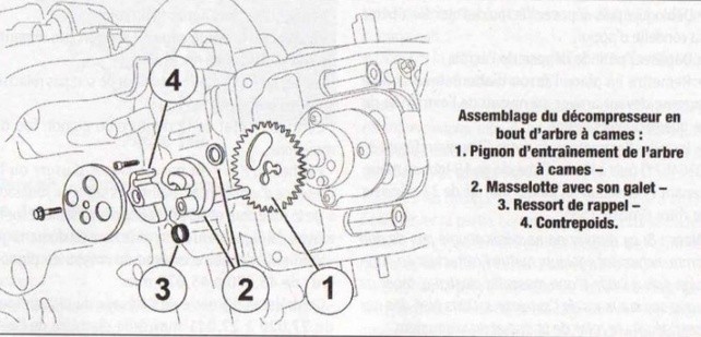

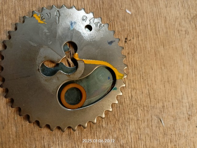

quelqu;un sait il ou et comment se place le joint d'axe de cage de décompression d'arbre à cames.?
C'est une bague plastique de dimensions :
-Diamètre intérieur 10mm
-Diamètre extérieur 14.5mm
-Épaisseur 3.2mm.
( equivalente à la référence Piaggio 487833 ( non verifié pour le yourban 300 2016 ))
qui se trouve dans le mecanisme de synchronisation vilbrequin - arbre a came qui coiffe la roue dentée
mais peut etre est ce bon ?
. Bien a vous M812
-Épaisseur 3.2mm.
. Bien a vous M812

Merci pour ton retour et ton idée mais je n'ai pas trouvé l;information dans le MSS . En y reflechissant il se pourrait que la position soit bonne car la plaque du fond à l'air d'avoir la trace du joint ... il ne passe plus sur le forum Ybro ? ou une personne equivalente pointue ?

oui la position est bonne
