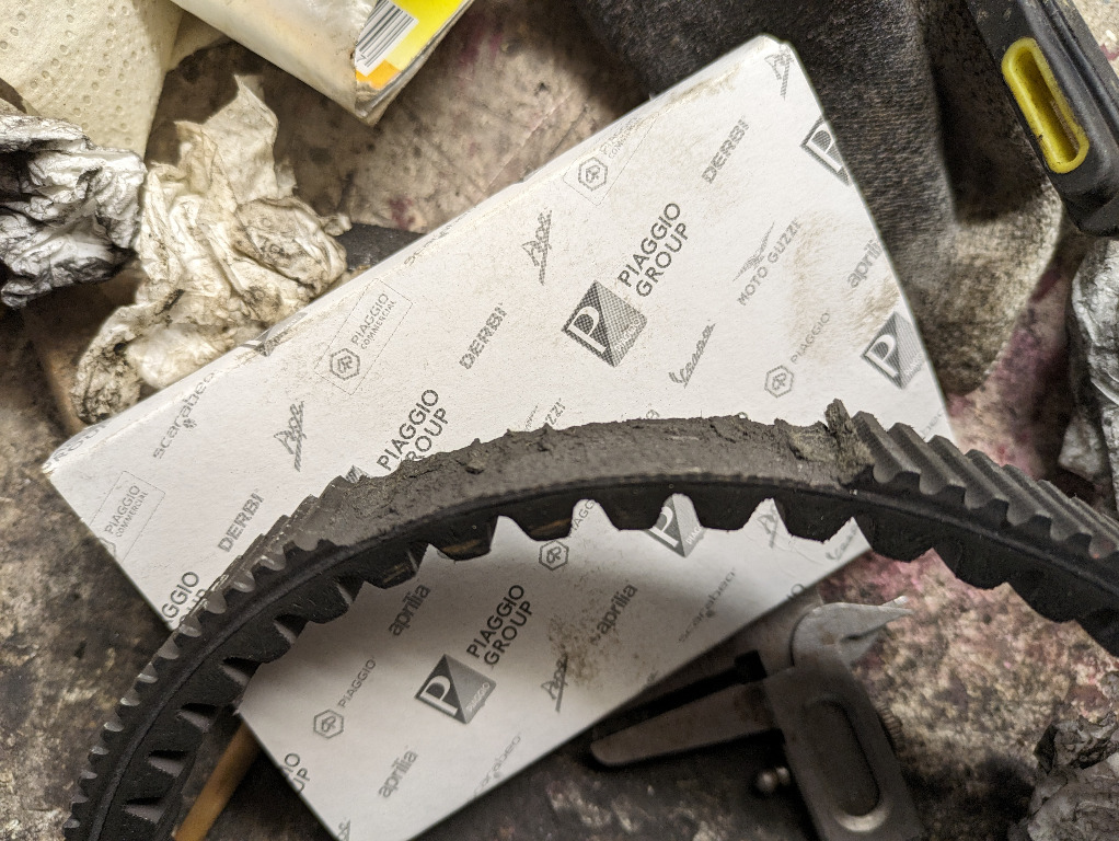

Je viens de changer la courroie de mon Yourban pour ses 50000km par une courroie Piaggio comme à chaque fois (tous les 10000km). Mais là, la courroie a perdu une partie de ses dents...
Quelqu'un a t il une idée d'où cela peut venir? car pour moi c'est un mystère.
Svp
. Rien trouvé dans le carter, le galet plastique tourne bien sans jeu et pas trop abimé..Veuillez vous connecter ou vous enregistrer pour la consulter.
Svp

Bonsoir
Cela m'est déjà arrivé avec une courroie Polini mais jamais avec une courroie Piaggio.
Peut être un défaut ou bien un corps étranger ?
kénavo
kénavo

Réponse de Filou31140 sur le sujet Courroie a perdu des dents
cela ressemble à de l'arrachage ... comme ray29, un corps étrangers !

Réponse de PP3 31 sur le sujet Courroie a perdu des dents
Je viens de faire une petite recherche sur le forum sur le Pb de courroie sur Youyou.
La chose est arrivée à un autre et plus grave avec une casse courroie et pas mal de dégât.
La chose surprenante est pratiquement le même kilométrage 55.000 pour lui et 50.000 pour toi.
Ybro qui est un Pro Piaggio lui avait conseillé de faire un contrôle des périphériques à la courroie,

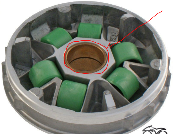

Hello
il n'y avait rien dans le carter... J'ai noté que les disques de la poule motrice etaient un peu usés sur la partie haute de la poule ( usure). je fait beaucoup de 100 à 110km/h donc ca a fini par usé legerement les disques sur cette positon.. Serait ce cela?
Je compte les changer la prochaine fois ainsi que la cloche embrayage qui va atteindre sa cote limite.
La seule chose que j'ai déjà vu, mais sur un 500, usure de la bague en laiton du variateur.
