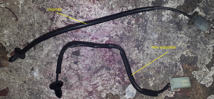

Merci, j'ai changé la sonde par une adaptable qui fonctionne trés bien

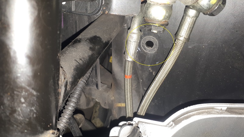

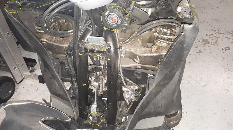

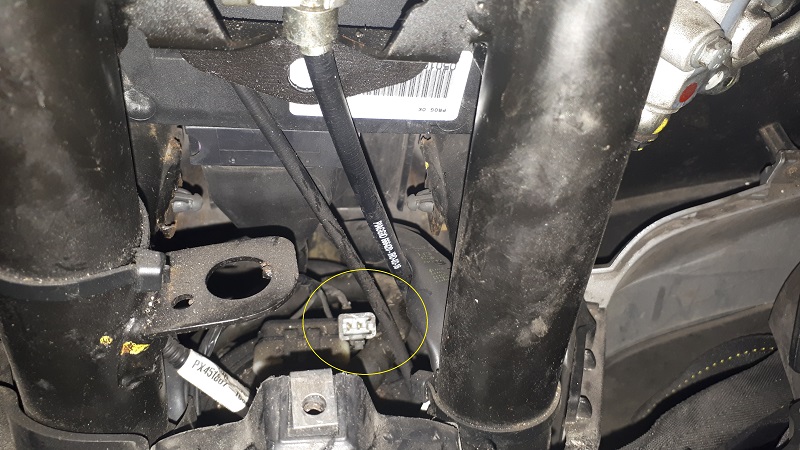

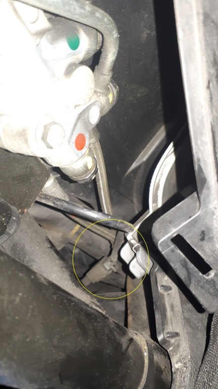

Pour accéder à la sonde il faut demonter la plaque argentée au niveau du frein de park en devissant les 2 vis sous le guidon puis le boitier plastique entourant la clef de contact en introdusiant deux petits tournevis dans les deux trous et faire tourner l'ensemble de 90° vers la gauche. Puis extraire la plaque grise délicatement en la soulevant perpendiculairement au frein de park de maniere globale car il y a des pattes plastiques de maintien derriere . Dévisser les deux vis tout en haut à droite et à guauche puis la vis centrale et la vis du bas pour extraire la plaque noire en la glissant vers le haut car il y a des crochets de maintien. La sonde est alors visible derriere tous les tubes. Pousser sur la sonde depuis l'exterieur pour la faire reculer et la sortitr de son logement. Deconnecter le cable en pinçant la patte à l'aide d'une pince . Nettoyer les contatcs avec un fluide et remonter l'ensemble en sens inverse.
