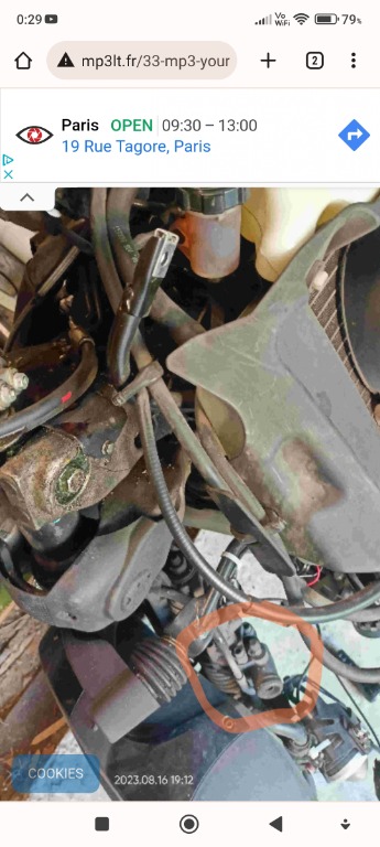

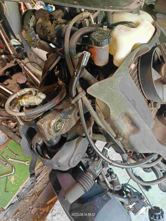

bonjor a Tous
J ai cherché a installer des feux additionnels sur mon MP3 en bas de la fourche sur de especes de" barres de torsion " Depuis , c'est peut une coincidence, mais lorsque je prends un "nid de poule " ou que je tourne a droite il y a un bruit de pieces qui se balade comme lorsque l'on a un bouteille mal calée dans un coffre de voiture . J ai demonté plusieurs fois le carenage et rien de "branlant " n'est apparent. Ca se produit en cas de choc ou de mise en pression de la fourche ...Sincerement ,je séche ... j'ai essayer de mettre en pression manuellement ...mais la force humaine ...c'est pinuts J ai fait regulierment le graissage du parallelogramme et des roulement de bielette de direction ... bref y a un PB quelq un a des idées ? merci

Les pinces de Roll lock sur chaque amortisseur

merci Ybro ca se situe ou exactement ?

Merci Ybro pour ta générosité et ta technicité
je regarde ça
