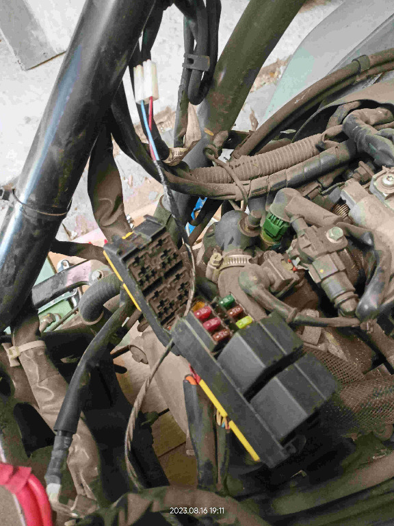

bonjour a TousEn cherchant une fuite de LDR j'ai démonté la selle ( une vraie purge...) et en extrayant les blocs fusible/ relais j'ai pu accéder au dessous de selle .J'ai trouvé un câble (bleu rouge noir avec cosse faston femelle sous la selle ) je n'arrive pas a savoir si il était connecté quelque part avant de démonter la selle et j ai arracher la connection ou si c'est un fil de "maintenance " Jje poste une photo si j y arrive ... il passe , pour la photo , au milieu des 2 blocs.Merci de vos réponses bien cordialement

Réponse de ybro sur le sujet Fil inconnu sous selle MP yourban 300 2016
Cablage de l'interrupteur d'éclairage du coffre à casque

Réponse de mars812 sur le sujet Fil inconnu sous selle MP yourban 300 2016
ok ca marche je vais regarder ca
