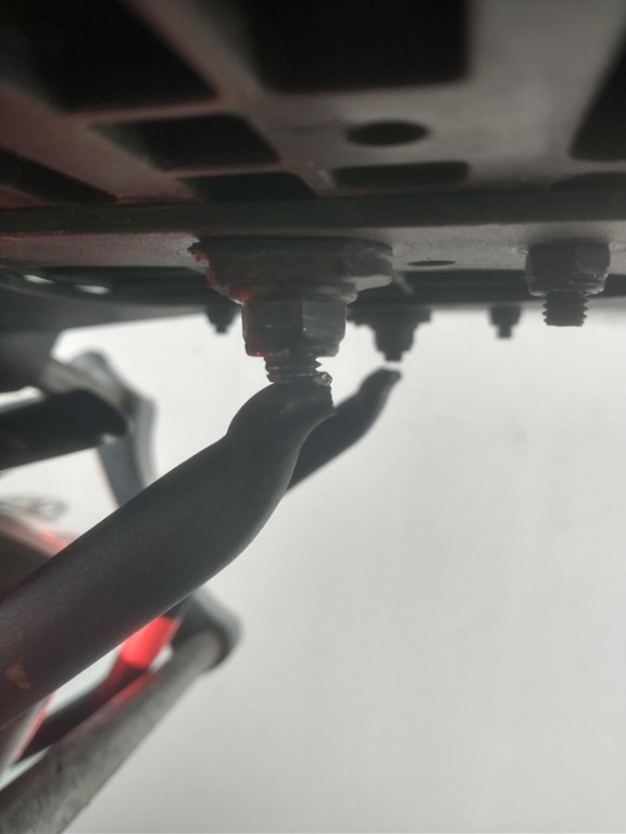

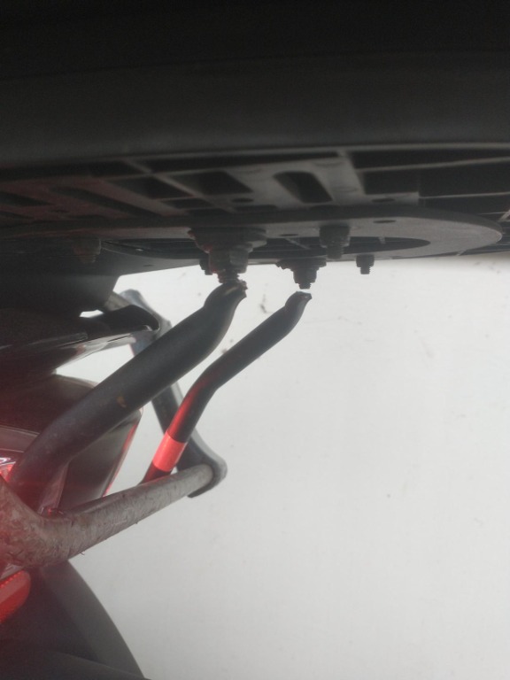

Bonjour à tous, Les tiges de fixations de mon support de topcase ont cassé. Je ne sais pas trop pourquoi. Je me demande si le support n'avait pas été monté un peu en force, et comme mon Youyou dort dehors, il prend l'humidité ce qui a pu causer de la rouille. Avec les nombreux nids de poule et dos d'ânes qui parsèment mes parcours quotidien, et comme je charge pas mal mon topcase, les fixations n'ont pas dû supporter et ont cédé mais je ne m'en étais pas rendu compte tout de suite.
En soit, le support semblait encore tenir le coup et pas de risque que le topcase ne tombe mais à chaque dos d'âne, il venait taper sur les tiges cassées. Je craignais aussi que le plateau (seule fixation restante) ne finisse par souffrir. Je voulais donc solidariser à nouveau le support du topcase avec les tiges.

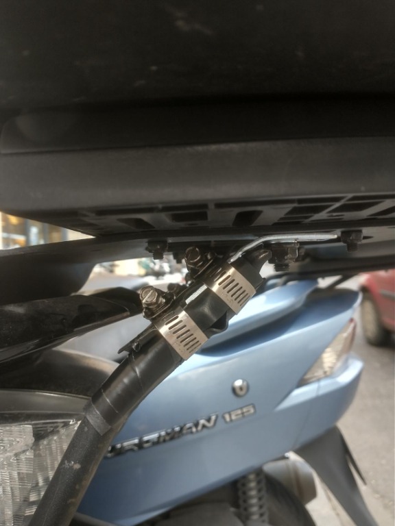

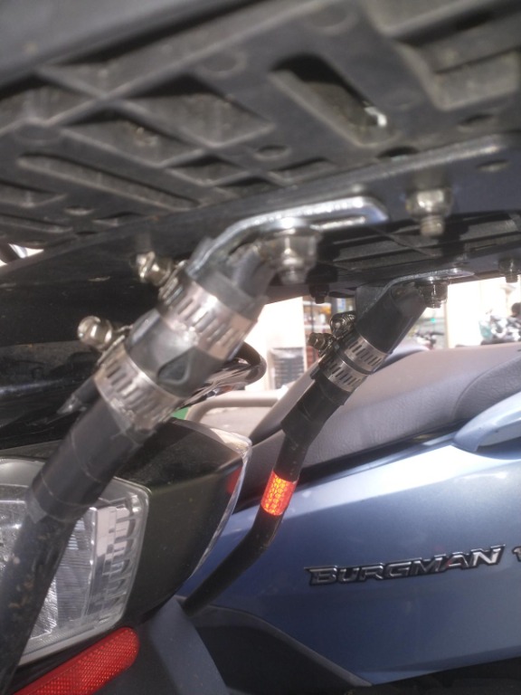

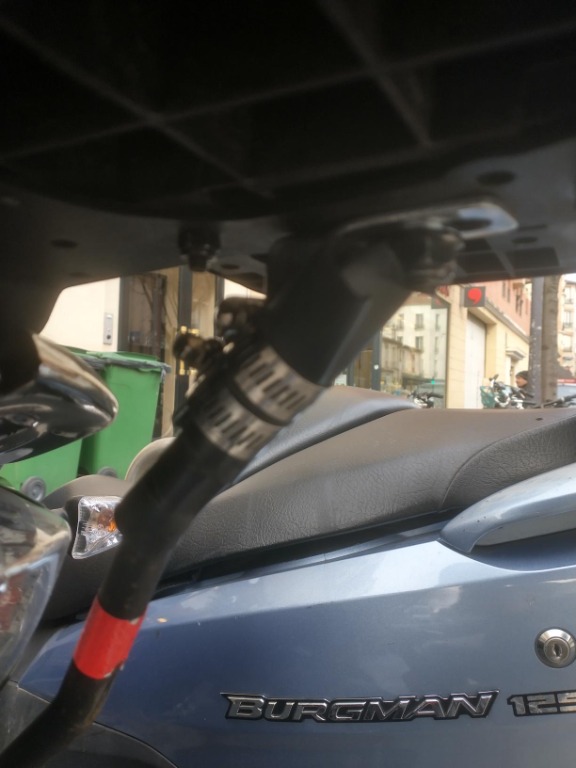

J'ai donc tenté un bricolage maison avec :
- des équerres pour fixer des étagères (chez Leroy Merlin) dont j'ai agrandit le trou de fixation à la lime et que j'ai aplati puis retaillé avec un étau, une pince et un marteau,
- des serres-joints larges en acier inox large diamètre 13-24mm (trouvés au rayon plomberie chez Leroy Merlin),
- une veille chambre à air que j'ai découpé pour augmenter l'adhérence entre les pièces.
Il m'a suffit :
- d'enlever le top-case
- démonter le plateau sous le top case et enlever les boulons et écrous de fixation,
- insérer les équerres retaillées à la place des fixations qui avaient pété,
- tout fixer avec les serre-joints, les chambres à air, etc.
L'ensemble à l'air de tenir sans bouger, j'espère que ca tiendra dans le temps.

J'ai oublié de préciser les outils nécessaire pour ceux qui auraient besoin :
- un gros tournevis plat pour les serre-joints
- des ciseaux pour découper la chambre à air
- un petit cruciforme
- un jeu de clé allen
- des clés 6 pans en pipe et/ou clés plates de 10 et de 13 pour démonter les écrous et boulons de fixation du plateau de support du top case.
- un étau, des pinces et un marteau pour "forger" les petites équerres à la forme voulue
- des limes à métaux pour agrandir les trous des équerres. Les écrous de fixations du plateau font 6 mm et 4mm de diamètre.
- des serres-joints en inox larges, d'un diamètre de plus de 15mm (diamètre des tiges de fixation),
- de la patience.
