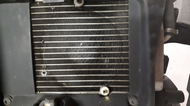

Hier j'ai démonté l'avant et nettoyer le ventilo et les ailettes du radiateurs au nettoyant frein et white spirit, ca a du dégraisser le gras de la circulation
J'ai pas vu de pb de feuille ou merdouille sur le radiateur ...
On verra si ca se reproduit ...
