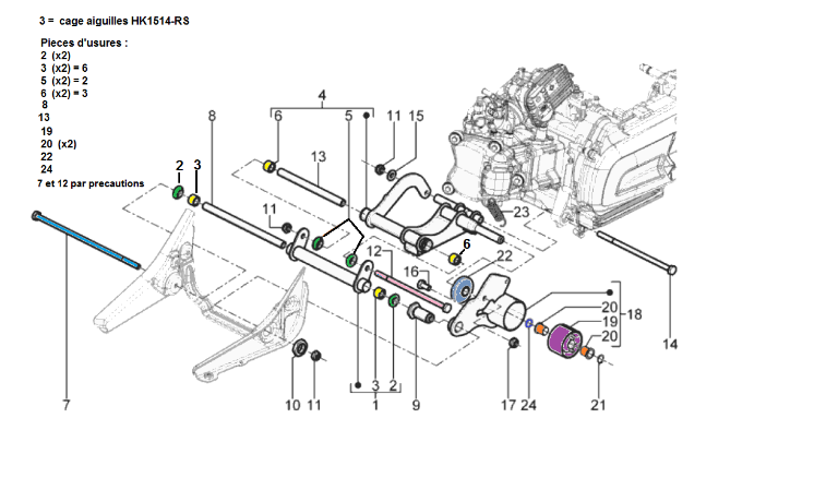

31 Mar 2022 11:32 - 31 Mar 2022 11:40 #237331
par jolabricol
Réponse de jolabricol sur le sujet Train arriere qui bouge
hello
voila j'ai fais un extract de ce qui faut changer pour repartir à neuf yourban 300 de 2016
environ 100euros roulements acheté s sur un site dédié (moins chers)

28 Aoû 2022 10:56 #238384
par jolabricol
Hello
faut mettre des planches ou monter les roues AV sur des rampes pour acceder au dessous.
Faut démonter le carenage gauche pour accéder au bloc 18.
En demontant les vis le moteur va reculer un peu avec la roue arriere
Changer les axes 8 et 13, les roulements , les bagues plastiques le silent bloc et ses pieces;
Extraire les cages de roulement avec un burin ou tournevis placé dans l'axe.
extraire le silent bloc et remettre un neuf dans un etau.
bien graisser les roulements et les axes avec de la graisse résistante à l'eau;
c'est simple. un peu long.
il y a des tutos sur youtube,

01 Sep 2022 14:11 #238420
par jolabricol
oui roll lock bloqué et sur la béquille centrale , roues av un peu levées pour acceder dessous. je n'ai plus de frein à main car plaquette s'usent trop vite et trop cher!.
LA roue arrière va reculer un peu (pas mis le frein) car il faut démonter l'axe 14 qui retient l’ensemble au châssis. j'ai pris une sangle pour le rapprocher de l'avant afin de repasser la vis 14 dans les trous au remontage.
pour les tutos il n' y a pas un pour yourban, mais des parties par tuto, c'est assez semblable entre mp3 tape MP3 bras oscillant ou train oscillant
en fait il y a la sortie du silent bloc et la remise du nouveau dedans ( en faisant attention au repere, ce fait avec un etau) et la sortie des cages de roulement des deux tubes à l'aide d'une barre type burin en tapant par l'autre coté, c''est ça le plus dur car la cage est fine et il faut arriver à taper dessus sans riper.. sinon le reste c'est que du montage de vis et écrous;
Il faut bien repèrer où se mettent toutes les bagues plastiques, il y a blanches et 2 noires.
