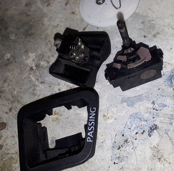

Depuis quelques jours j'ai une coupure aléatoire sur les feux de croisement avant de mon yourban 300 de 2016
ils s’éteignent puis quelques secondes plus tard se rallument:S Pas cool surtout en hiver ! et je pense qui ca va empirer
J'ai regardé tous les fusibles et les relais tous sont ok...
Auriez vous une idée de dépannage ou un schéma de ce circuit car je suis un peu coincé actuellement.

Avec le temps humide que nous avons actuellement, un peu d'oxydation peut-être, passe toi les commutateurs et les porte-fusibles à la pompe spécial contact, voir au WD40. S'il s'agit d'un faux contact sur les connecteurs, la recherche sera plus complexe. regarde le MSS sur "Téléchargement".

Moi j'ai eu cela sur mp3 j'ai changer le bouton et plus de problème.

Comme le problème est revenu j"ai démonté l'interrupteur et j'ai nettoyé les contacts qui étaient très sales. Depuis ça remarche :genial:
