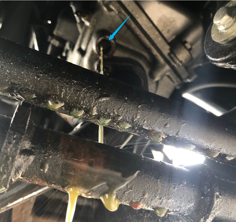

Bonjour a tous,
Je suis à la recherche d'information sur ma fuite liquide de refroidissement à coté du collecteur.
Le liquide coule depuis un trou situé à coté du collecteur d'échappement.
Mon concessionnaire me dit qu'il faudrait changer ce carter ?
alors qu'il n'a aucun impact ou fissure.
a quoi correspond ce trou et la pièce au bout ?
du dessous
Merci d'avance
04 Jui 2019 20:17 #223839 par pmk31
Salut, j'ai pris un moment pour regarder des vues du circuit ( www.easyparts.fr/choosedrawings/15/26970...017-2018-(EMEA).html ) et sur la doc atelier dans la partie téléchargement (je connais pas l’année et le type de ton mp3), mais j'arrive pas à bien situer l'endroit. Une photo plus proche et une légèrement plus loin serait plus simple pour la recherche. Par rapport à ta photo, " si je comprends " la fuite est directement sur le cylindre proche de la sortie du collecteur d'échappement??? (Pas bon signe si c'est cela...) A +

05 Jui 2019 02:31 #223843 par jeanjacquesl
Réponse de jeanjacquesl sur le sujet Fuite liquide de refroidissement à coté du collecteur.
Merci PMK31 d’avoir regardé.
Oui c’est bien à côté du collecteur
C’est depuis un trou où on fond on voit un autre métal,
A+
JJ

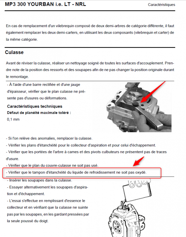

05 Jui 2019 07:16 #223844 par jeanjacquesl
je sais pas si c'est ce Tampon ?
il sert a quoi ?
on pourrait boucher le trou avec une pâte ?
merci d'avance, pour vos avis.
JJ
05 Jui 2019 08:41 #223845 par pmk31
Salut, je pense à une pastille de sablage www.google.com/search?q=pastille+moteur&...CgB&biw=1920&bih=916 (photos)
la fonction sur les voitures est la protection contre le gel. Elle est sertie dans le cylindre, je ne sais pas si cela est remplaçable ou c'est le cylindre que l'on change, ou il faut un demontage de tout pour faire le remplacement...
N’hésite pas à voir plusieurs garagistes pour avoir un bon diag. Tiens nous au courant. Bonne route

05 Jui 2019 19:56 #223846 par jeanjacquesl
Oui, PMK31, effectivement c’est bien la pastille dessablage qui a été bouffée par le liquide de refroidissement devenu trop corrosif.
Cela est déjà arrivé chez des collègues à lui, sur 2 Yourban et un 500.
Cela viendrait d’une mauvaise qualité de métal de la pastille.
Le concessionnaire a réussi à l’enlever et tente de tarroder le trou pour mettre une vis avec un peu de pâte pour la rendre étanche.
Si cela ne fonctionne pas, il faudra changer le carter.
Suite dans les prochains jours.
Cordialement
Jean-Jacques

05 Jui 2019 21:37 #223848 par pmk31
Salut, Merci pour ton retour.
j'aurais fait la même chose pour la réparation, taraudage mais avec un écrou court + rondelle et un joint à partir d'une découpe (d'un joint d'étanchéité type pompe à eau) pour être
certain d'avoir pas de fuite (éventuellement avec en sus un léger collage à la locktite sur le pas de vis pour le blocage.
Tu peux nous faire connaitre la fin de l'histoire et le prix de ton inter.
Courage c'est bientôt la fin de la galère.
A+ Philippe

08 Jui 2019 15:47 - 08 Jui 2019 15:50 #223902 par jeanjacquesl
Résultats des courses.
Mise en place d’une vis de 12 avec colle pour fixer les roulements.
Cas similaires avec réponse du constructeur, il faut prévoir le remplacement du liquide de refroidissement tous les deux ans.
C’est plus facile que de dire, « il y a eu un défaut sur le métal utilisé pour certaines pastilles de dessablages »
Bref, je m’en sors bien à 108 €
alors que le remplacement du carter, en tombant le moteur, reviendrait à plus de 1000 €.
D'après mon concessionnaire, je suis même pas obligé de le signaler, si je la vends.
En tout cas, je dois surveiller pour être sur que cela ne fuit pas.
