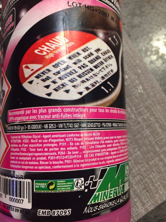

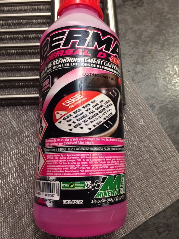

Bonsoir à tous,
Le niveau de mon LDR dans le vase d'expansion est en dessous de la petite languette, le liquide étant de couleur rose, que pensez-vous de ce type de produit ?
Sachant que selon le manuel, le LDR doit être à base de glycol d'éthylène avec additifs à inhibition organique, couleur rouge prêt à l'emploi !
Remerciements pour vos retours

Hello
Celui que m'a donné mon CE --> température d'ébullition 136° sous pression à 1,5 bar ... !
