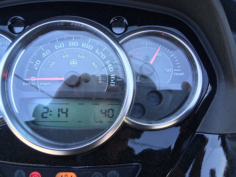

01 Aoû 2018 20:29 #219233 par PAPYPAT
Réponse de PAPYPAT sur le sujet Liquide de refroidissement
Bonsoir,
40° cet après-midi sur la rocade à Perpignan aiguille sur le 90° ni plus ni moins :S
