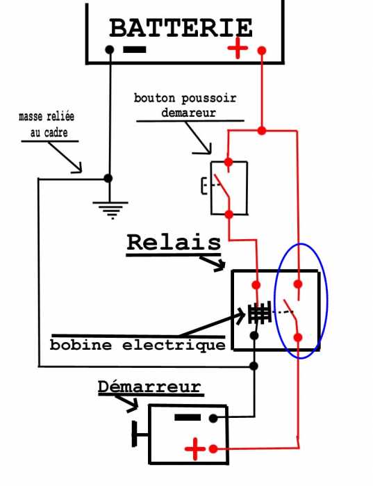

il y a 8 ans 7 mois #207908
Bon schéma
Tu peux faire un pontage la (en bleu) et voir si tu as une amélioration
Réponse de Semerkhet sur le sujet Demmarreur faiblare
sequoia écrit: J'ai trouvé le relais : Télérupteur de démarrage 12V-80A (code 58115R) coté demarreur
Comment le tester ? et comment savoir si il est ok ?
Bon schéma

Merci pour ton aide, je vois l'idée.
Je viens d'essayer d'atteindre le relais...
.. impossible d'enlever le carénage... j'ai casé deux pattes et chibré une vis...
... il faudrait que je dépose tout
.... pas envie ...
Donc je garde le test le jour ou je serais vraiment en panne.
Je vais en commander un (c'est pas trop cher) pour ne pas tout démonter pour rien.
