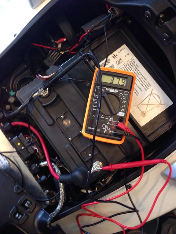

J'ai un MP3 hybride, ce matin en essayant de recharger la batterie de traction, ça ne fonctionne plus.
J'ai vérifie les fusibles a l’arrière du scooter tous fonctionnel. Ok

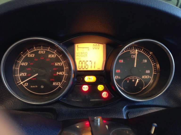

La batterie traction est a 38 V multimètre, tableau de bord 50% !!!
Batterie de demarage 14v, OK.

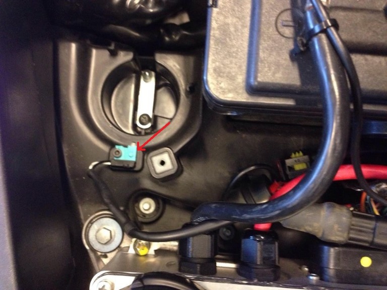

Problème résolu, la panne est le capteur qui détecte la présence du chargeur.
Et comme il est en panne j'ai du le déconnecter et le rechargement de la batterie se passe parfaitement.

Bonjour Hyakoubi tu as déconnecté la la petite pièce bleu c'est ça et mise en charge la prise directement au secteur Merci .

Bonjour HYBRIDE,
Oui,J'avais debranché le capteur au niveau du connecteur, la charge se fait comme d'habitude branchement sur une prise.
Photo en PJ.(fleche au milieu)
