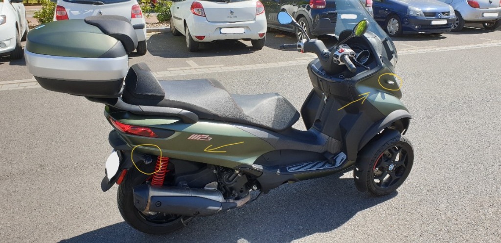

il y a 1 an 11 mois - il y a 1 an 11 mois #240871
par wildwil
Réponse de wildwil sur le sujet Re: [Tuto] Remplacement des clignos d'origine
il y a 1 an 11 mois - il y a 1 an 11 mois #240874
Réponse de PP3 31 sur le sujet Re: [Tuto] Remplacement des clignos d'origine
Très discret, mais l'éternel dilemme, la loi L5e des MP3 LT,
Les clignos doivent être hors du carénage 1 des 5 obligations (la pédale centrale et couplé, la largeur du train AV > ou = à 46 cm, le double éclairage de la plaque, la veilleuse à l'AV et les clignos hors du carénage, jusqu'au HPE 530 car ils sont maintenant dans la carénage, mais je suppose que Piaggio a une dérogation.
L'arrière me semble correct, mais l'avant, je n'arrive pas à bien voir. Après, à toi de voir. Mais avec un FDO qui connait, amende de défaut de permis, sauf si tu as le permis A, juste un défaut de carte grise. Voilà pourquoi, nous ne changeons pas nos horribles clignos.
