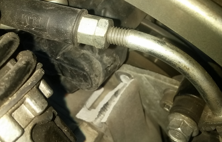

pour le reste c'est un bon complément m'as bien aidé pour changer le galets, par contre j'ai fissuré un boulon en train de bloquer la roue comme dans la video, j'ai essayé en appuyant sur le frein ma ca suffisait pas. du coup même le frein arrière a bougé et j'ai du le remettre. je mettrai une photo du boulon...

voila;

Tes photos sont trop grandes ,
