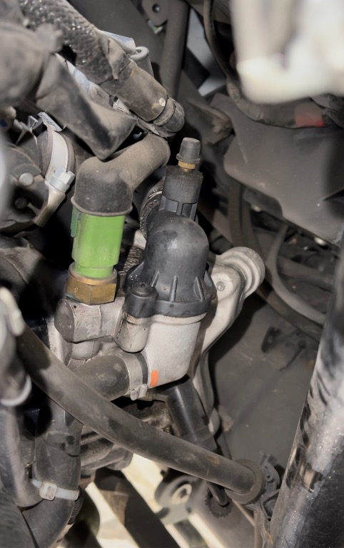

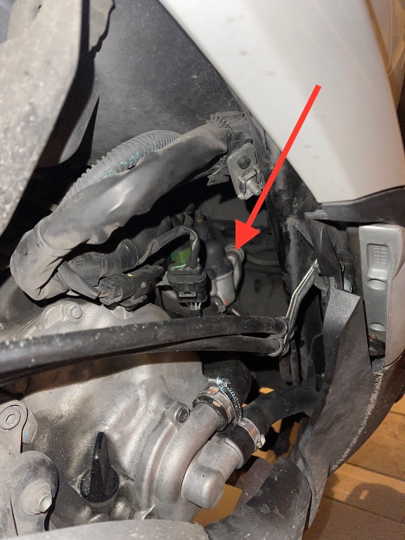

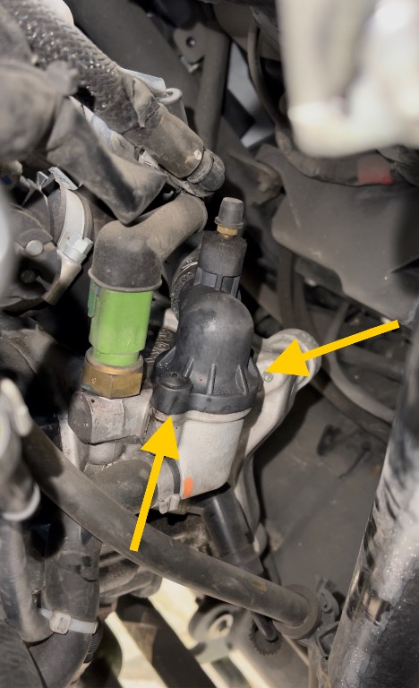

Salut les gars, voilà j’ai eu un petit souci de fuite de liquide de refroidissement « grosse flaque dans mon garage ». J’ai résolu mon problème je vous en fais part au cas où ça pourrait aider quelqu’un. Un jour. J’ai fait aussi une petite vidéo:
et une ou deux photos. En fait c’était le couvercle du thermostat maintenu par deux visses torx qui était desserré probablement à cause des vibrations du moteur. Le couvercle est visible sous l’aile arrière droite au-dessus de la pompe à eau.
A+
A+
