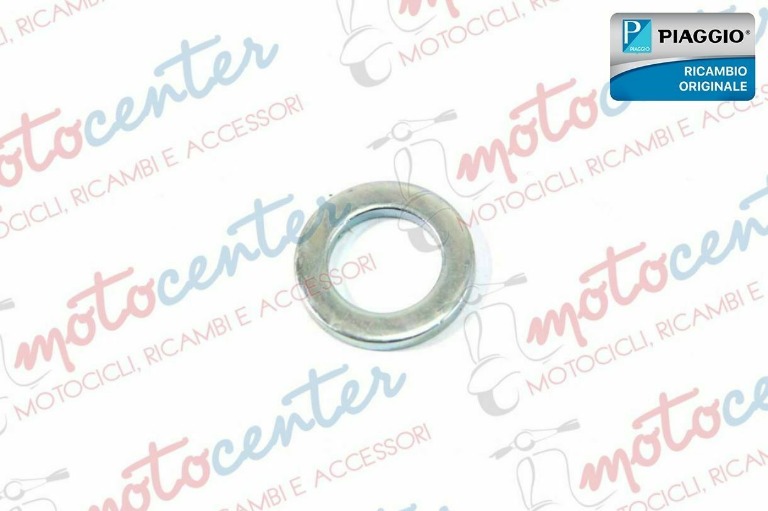

Au fait, hier, j'ai bien vu la rondelle de l'embrayage devant la cloche et derrière le carter , elle st de couleur chrome, impossible de la confondre avec les autres, j'ai oublié de faire une photo. Et une fois le carter monté tu as une petite rondelle puis une grosse et l'écrou.

Je pense l'avoir trouvé repère 30 , il ne s'agit pas d'une rondelle mais d'une entretoise, pas faux car elle doit faire 1.5 ou 2 mm.
MP3 500 2011-2012
www.azmotors.fr/PIECES_PIAGGIO/MP3/vue-e...OULIE_ENTRAINEE.html
La référence Piaggio 875391, tu peux la commander chez ton concessionnaire, maintenant avec la référence.

De tout façon j'ai mis une rondelle pour essayer et j'ai toujours le probleme.

foufinou66 écrit: De tout façon j'ai mis une rondelle pour essayer et j'ai toujours le probleme.
D'une épaisseur de combien, il s'agit du serrage du carter de l'embrayage et de l'axe, l'ensemble étant sans jeu via les roulements.
Une simple rondelle à la place d'une entretoise calibré.

14 Juil 2020 20:49 #232456 par foufinou66
3 mm la rondelle

J'ai trouvé
Rondelle Piana Entretoise 26x17x3 Mm.
donc 3mm c'est bon ce que l'ai mis.
