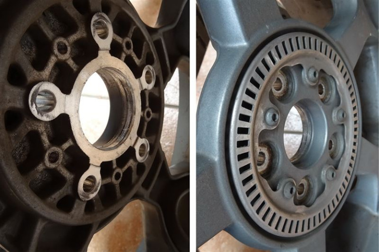

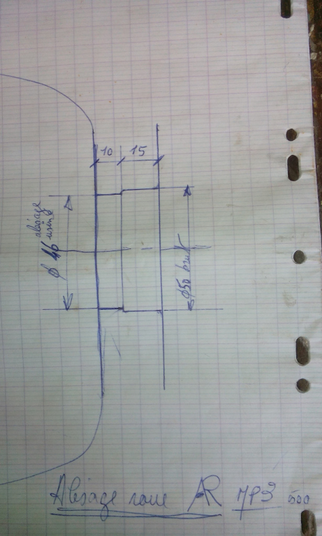

Confinement + mauvais temps ont fait que j'ai démonté ma roue AR.
C'est un alésage de Ø 46 sur lg 10 voir schéma
Voici le moyeu en photo

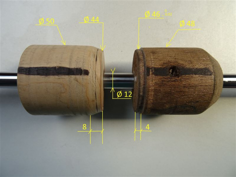

J'ai préparé mes centreurs, j'ai fait un cône pour le côté usiné de la roue, l'autre côté comme la face d'appui est brut, j'ai usiné un Ø 46 sur 4 m/m
Je vais maintenant m'occuper de l'équilibrage.

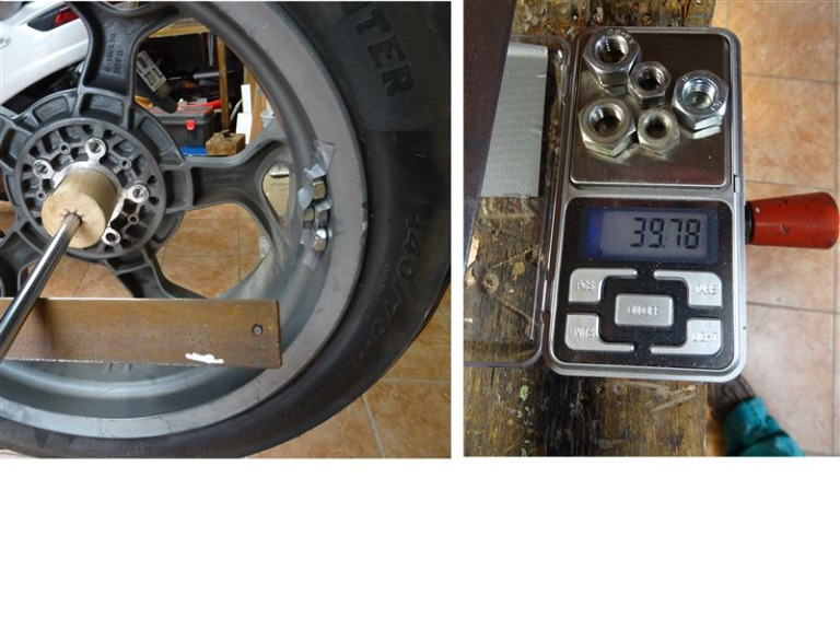

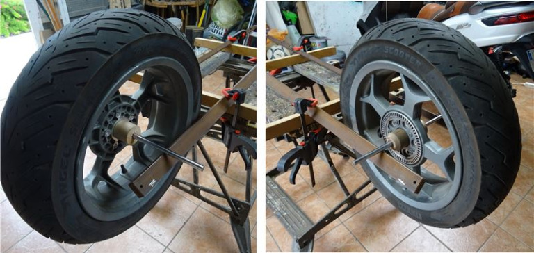

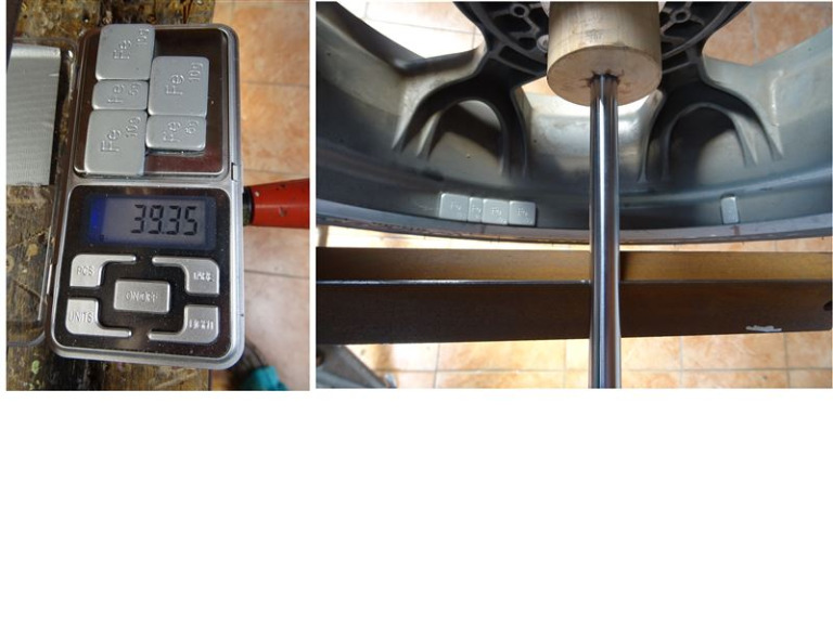

Donc aujourd'hui équilibrage
Contrôle du bas lourd avec des écrous
Mise en place des plombs
Presque 40 gr quand même
Les cônes je les ai fait avec ce que j'avais sous la main.
