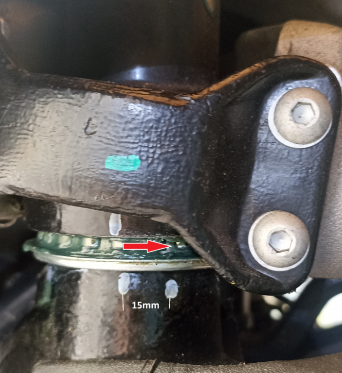

La première manip que j'avais faite n'ayant effectivement pas tenue dans le temps, j'ai voulu la refaire en suivant ce tuto point par point.
N'y arrivant pas, j'ai changé mon fusil d'épaule et j'ai appliqué une méthode que j'avais vu je ne sais plus trop où :
-Démonter les carénages.
-Soulever l'avant avec un cric et une planche en se placent sous le réservoir.
-Repérer sur les tubes
l'emplacement du point dur.
-Bloquer la direction.
-Faire un repère 15mm plus loin.
-Repérer puis desserrer au maximum les contre écrous et l'écrous supérieur (sans les sortir).
-Tirer les jambes vers le bas pour faire apparaitre les cages et le rouleaux.
-Avec un jet en bois et un petit marteau, faire se déplacer la cage avec les rouleaux de 15mm par rapport aux bras.
-Resserrer les écrous et contre écrous au repère
-Remontage
Chez moi, plus de point dur dangereux à basse vitesse après essais.
Pourvu que ca dure...

Mon constat :
J'ai eu des motos et le point dur est bien présent aussi, ensuite la taille des roues et les petits amortisseurs n'améliorent pas la durée de vie du roulement de direction du MP3. Ça Tape dur sur chaussée défoncée et encore plus si le gonflage est trop important.
J'ai constaté un confort de conduite supérieur en mettant seulement 1.8 bar à l'avant, alors que le constructeur préconise 2 bars, ce qui est trop à mon avis. J'ai même vue des mécanos mettre 2.5 bars, et à coup sûr, c'est le roulement qui charge ...

J'étais à 1,6 comme notifié dans mon manuel (2012). J'ai eu le point dur.
Un concessionnaire m'a fait les gros yeux en me disant qu'il fallait 2 bars...Je ne sais plus quoi en penser. Ce qui est certain, c'est que sur petites routes et à deux adultes, ça tappe fort.
