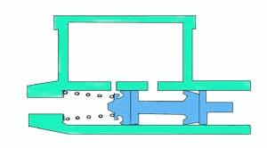

il y a 5 ans 7 mois #228603
par mogwai
Réponse de mogwai sur le sujet [Tuto vidéo] Purge / Remplacement liquide de freins (Motomag)
Non ton maitre cylindre n'est pas H.S c'est normal en fait dans le maitre cylindre il y a 2 pistons qui fonctionnent ensemble le premier sert à assurer l'alimentation en liquide le second piston (qui l'est déjà par gravité) qui lui alimente en liquide le circuit de freinage, en fait le premier piston met sous pression (faible pression) le bocal c'est ça le petit jet que tu as quand tu enlève le couvercle.
