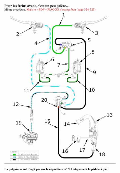

Je commence à ressentir un peu plus de dureté dans les poignées et la pédale (elles étaient complètement molles).
Sur le schéma ci dessous, savez-vous comment accéder au répartiteur 20 (rouge et vert) ? Il doit y avoir une vis de purge desssus ?

Je viens à l'instant d'appeler un des 2 concessionnaires Piaggio de Toulouse (Echap31) pour avoir une fourchette de prix pour un remplacement complet du liquide.
Réponse : impossible de vous donner une idée du tarif car c'est très compliqué à faire. Là, ça fait 3H qu'on est sur un 500 ABS pour purger les freins...
Donc grosso modo, tu déposes le scoot le matin et tu as la journée pour obtenir un crédit auprès de ta banque pour payer la facture... :horreur:

Wahou j'en reviens pas que même des pro galèrent à faire ça, avec un purgeur automatique j'imagine...
A moi de me débrouiller ...

J'ai suivi les étapes indiquées, plusieurs fois, et un peu au pif aussi, mais les poignées sont demies-molles encore.
