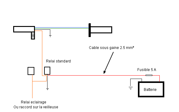

Quelqu un connait il le branchement électrique pour faire fonctionner les PC??

Tes poignées sont livrées sans notice ?
Sinon, voila comment j'ai branché les miennes :

Salut! oui elles sont livrées sans notice! merci tecno globe!!
Merci a toi pour ce schéma, par contre une petite question: pour te raccorder a l éclairage, veilleuse ou phare, tu tu lies les fils entre eux (celui de l éclairage et un des poignées) dans le branchement initial de l éclairage ou il faut faire un bidouillage?
Si je comprend bien tu branche le fil des poignées qui comporte le fusible à l'éclairage et l'autre tu le fixe via une vis sur le cadre ou le guidon pour faire masse c'est ça?

Je te déconseille d'utilisé la puissance des veilleuse pour alimenter les PN. la section du câblage, est surement trop fine pour une demande assez importante.
Pour ce faire, tu utilises le plus 12v de la veilleuse pour exciter la bobine du relais,et l'autre coté de l'excitation, va à la masse,( une cosse ronde visée sur je châssis) ceci pour être sur que les PN ne fonctionnent plus un fois le contact coupé.
Sur la partie contact du relai, tu tires un + 12v depuis la batterie, équipe d'un fusible correspondant à la puissance demandée des PN, de l'autre coté de la partie contact du relai, tu alimentes les PN avec sa masse au châssis.
Bon courrage ! :)

1 ] Je compte installer des poignées chauffantes sur mon mp3 , l'ancien proprio avait mis des espèces de moufles chauffantes que j'ai viré (trop dangereux et moche comme un cul de vache) bref ..
lorsque j'ai démonté les poignées (en désossant le cache guidon), j'ai vu que le mec qui avait installé ça .. et avait pris le plus (+) sur le câble du contact de frein (droit) coté poignée des gazs donc.. (le câble y est toujours j'ai mis un domino et du scotch isolant .. ma question est à ton avis puis je me repiquer dessus pour alimenter mes poignées ? (vu que tu as l'air de connaitre)
2 ] : les photos du tuto ne sont plus disponibles pour l'installation est ce qu'il y en a un autre de disponible

laupat écrit: lorsque j'ai démonté les poignées (en désossant le cache guidon), j'ai vu que le mec qui avait installé ça .. et avait pris le plus (+) sur le câble du contact de frein (droit) coté poignée des gazs donc.. (le câble y est toujours j'ai mis un domino et du scotch isolant .. ma question est à ton avis puis je me repiquer dessus pour alimenter mes poignées ? (vu que tu as l'air de connaitre)
Coucou Laupat ;)
C'est un peu faible comme section les fils de stop, les poignées consomment une bonne trentaine de watt, par contre, tu peux l'utiliser pour excité le relai a la place des veilleuse sur le schéma plus haut.
Surtout vires ce domino, c'est un nid à problème électrique, il faut souder et isolé avec de la gaine thermo rétractable.
Après, je rejoins, en quelque sorte, l'avis de Bruno, et j'ai fait le test : Les poignées sont quasi inefficace si tu n'as pas de protège mains. Je les avais enlevé après le changement de bulle, et lors de mon escapade sur Agen, tôt le matin, ben même a fond, cela ne servait pratiquement à rien.
A toi de voir ;)
