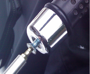

A l'aide des clés 6 pans on enlève les embouts de guidons B) :
