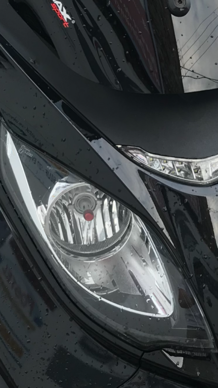

J utilise ces ampoules depuis maintenant 3 mois ,j éclaire comme une voiture , sans gêner plus , en phare seul j éclaire déjà 3 fois mieux qu en halogène et jamais je n’ai eu de pleinte . Je roule chaque jours de nuit . Les derniers scooters type xmax sont en led d origine , aucuns problèmes si bien réglés .
Le rendu de couleur est identique au led d origine veilleuse .
Sachant que les halogènes grillent tous le temps et sachant que le démontage et relativement chiant , je penses que c est économique et très confortable .

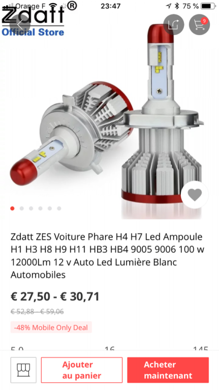

J oubliais, le site d achat : AliExpress

Merci beaucoup pour ces réponses. Peux tu me donner la référence précise sur AliExppress de cette led ?
En effet ta led a l'air pas mal et la mienne pense était beaucoup plus longue donc n'éclairait pas comme il faut les réfléchissants
