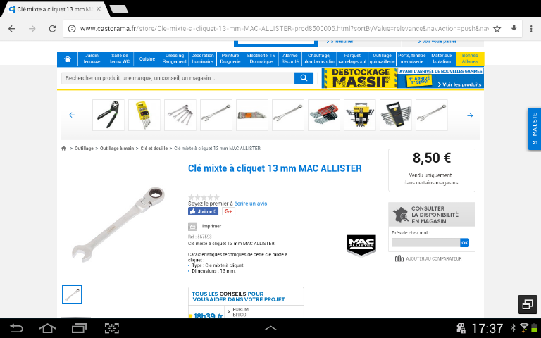

........ ça c'est fait !!!!! ...... tout d'abord munissez vous d'une clés mixte a cliquet avec la tête oriantable , sinon vous allez au devant d'un demontage complet du support moteur ..... en premier lieu démonté les deux flancs lateraux inferieur , ce n'est pas compliqué , il faut juste savoir qu'il y a une vis interieur a devisser qui n'est pas évidente à avoir .... ensuite a l'aide de notre fameuse clé devisser les deux boulons qui lient la ligne au cylindre , pas facil d'enclencher la clé et de savoir par ou mettre ses mains , mais avec de la patience ...... voila .... voila ..... après c'est question de comprehension et de technique mais rien de bien compliqué , puisque je l'ai fait !!!!! J'espère en avoir dépanné quelques uns ou orienté d'autres ..... pour ce qui est de la sonde clé plate de 22 ! Le silencieux facile n'ayez aucunes crainte ! ..... sur ce je vais essayer de mettre quelques photos . Bon courage et je me tiens a votre disposition pour vous renseigner si besoin ...... salutatous !
