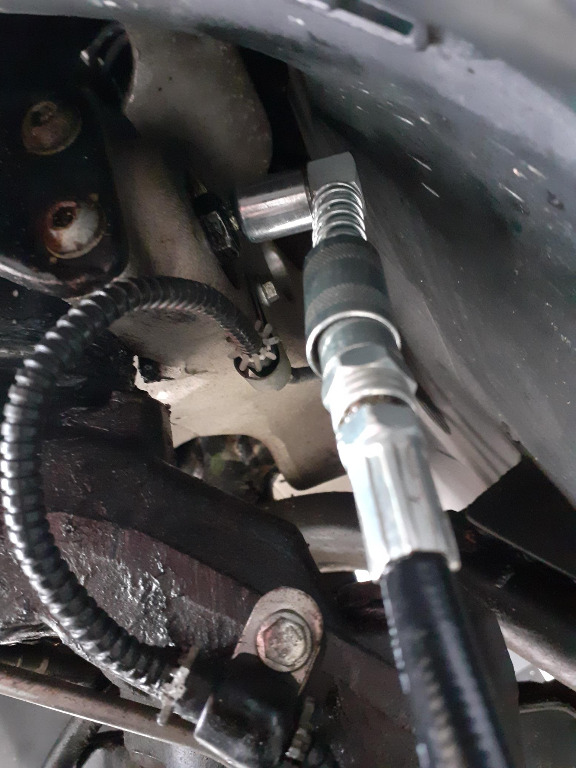

Bonjour ,
J'ai trouvé le moyen de graisser les 2 vis du bas à l'arrière de la fourche de mon MP3 400 de 2011, pour celle du haut je compte percer mon tableau pour mettre des caches de chassis VW ensuite.
j'ai donc trouver sur amazon un graisseur coudé, du coup je suis certain que le graissage est uniforme, ayant deja dévissé, relevé et tourné des roulements de mp3, je peux vous dire que la graisse n'est pas repartie de façon uniforme en ne graissant que l'avant !
pour la graisse, cartouche syntetique chez Leroy Merlin (graisse verte)
à bon entendeur
