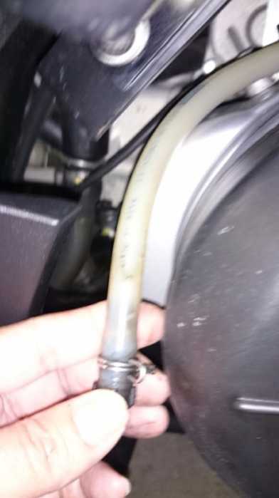

- Vérifier le tube et le téton sur la boite à air, pour voir s'ils ne sont pas remplis d'huile. Vérifier que la boite à air ne présente pas de traces de coulures d'huile.

*Vérifier le tube et le téton sur la boite à air, pour voir s'ils ne sont pas remplis d'huile. Vérifier que la boite à air ne présente pas de traces de coulures d'huile.

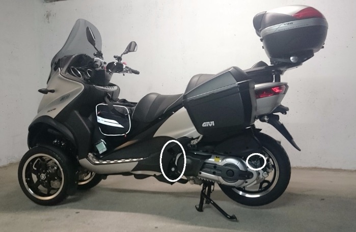

Pour complèter l'image de KWC, sur le machine, idem sur les anciens 400 ou 500.
En complément de la liste de Canonballrt. Si les tubes sont plein d'huile, tu laisses tomber. Si plein d'eau, rien d'alarmant, simple condensation dans la B.A..
Bonne recherche,
