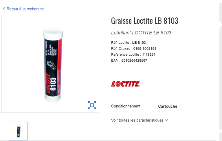

Réponse de Pringo sur le sujet Boulon pour graissage train avant
La graisse LOCTITE 8103 est à la norme NLGI grade 2 comme toutes bonnes graisse à roulements.
Je pense que si l'on choisit se grade dans toutes les marques connues ça devrait le faire, non ?

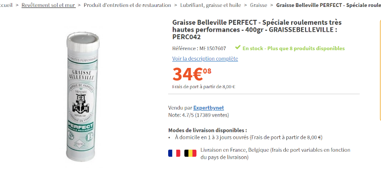

Selon les additifs il faut un point de goutte le plus élevé, pour conserver l'effet amortisseur par forte chaleur.
A ce niveau la Belleville est intouchable ...mais bonjour le prix de la cartouche !!!!
