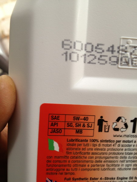

salut à tous,
je viens d'acheter ca comme huil epour mon mp3 500cc (4500km) est ce correct pour ma mob ??
Pour vérif: froid de préférence, niveau sur bequille, bouchon vissé ??
Car je crois que je mets 1/2 litres tous les 300km, ca me parait beaucoup !!! Peut etre parce que je suis à 4500km (derniere révision 1000km et prochaine à 5000km ??)

L'important ce n'est pas la marque mais ça :100% 4T 5w40 API SL ,et toi c"est de la SG , donc ce n'est pas bon .
Pour le contrôle , à froid sur la béquille , tu dévisse le bouchon , tu essuie la jauge , tu revisse et tu devisse et le niveau doit se situer entre les 2 repères .
