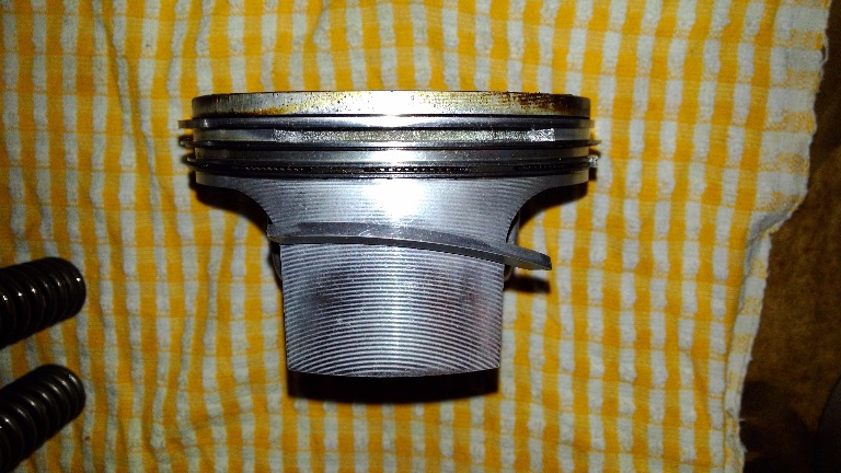

Merci B1, mais tu m'as ruiné ma journée :S
je précise que le liquide est clair, très fluide et sens l'essence.
je suis deg, car il n'y a aucun précédent de ce problème sur les maxiscooter kymco
mais il me semble que quelqu'un avait dit ici (guignol ?) que ça pouvait arriver sur une scooter longtemps immobilisé.. et le mien est justement resté immobilisé pendant 1 an sans tourner.

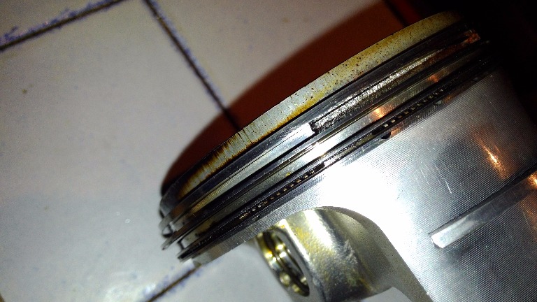

Aussi...tu as peut être les segments de collé, ou 1 ou 2 segments cassé, le racleur est certainement bon sinon tu aurais des remontés d'huile dans la chambre de combustion et donc de la fumée à l'échappement.
Mais ca peu venir aussi du clapet du reniflard, mais tu n'aurais pas cette odeur de gaz ou 'essence..

le liquide vient de changer depuis 2 jours: il est comme la couleur de la photo précédente, mais avec une couche marron de 2 cm qui mousse et se melange pas.
Je pense que c'est le désordre la dedans, il faut ouvrir et tout refaire.
Autre detail, il y a une forte odeur d'essence inbrûlé au démarrage. Mais pas de fumée bleue e
