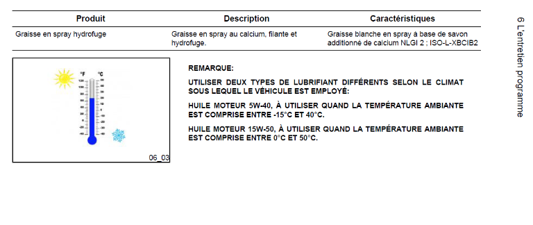

Ma 5W50 est l'Eurol Sportbike Ester n° 1 aux Pays-Bas, mais comme je viens de découvrir que la garantie sur HPE couvre aussi la 10W60.
La 5W50 est presque parfaite avec une viscosité à 100°C de 19.6 au lieu de 20, à la prochaine vidange je passe en Eurol 10W60 viscosité 24.6.
Je commande chez RAD par 4 bidons pour l'année (Envoi gratuit dès 25 €), je vidange tous les 5.000 kms (mon choix)

Ok top alors si la garantie couvre la 10w60 sur le hpe
J’ai un bidon de motul 7100 en 10w60 Tout neuf et il me semble que l’indice a 100 •C est à 23,9
Demain matin je vidange

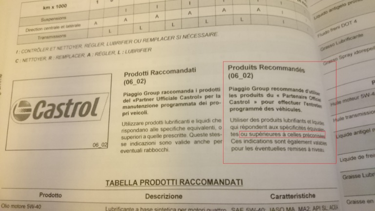

Normalement, le travail doit être fait par le concessionnaire, mais en cette période, ils sont fermée.
Perso, je donne mon huile à la concession, car, il veux pas me fournir de la 5W50 et demain de la 10W60 et il y a pas de problème, avec l'argument du carnet d'entretien.
A cas de besoin, j'ai toujours sur mon portable, les 2 pages du carnet. Les concessionnaires ne sont même pas au courant, du moins le mien.
Si tu ne changes pas le filtre, pense à le vider pour sortir la 5W40. La Motul 7100 Ester est très bonne ne cherche pas ailleurs.
