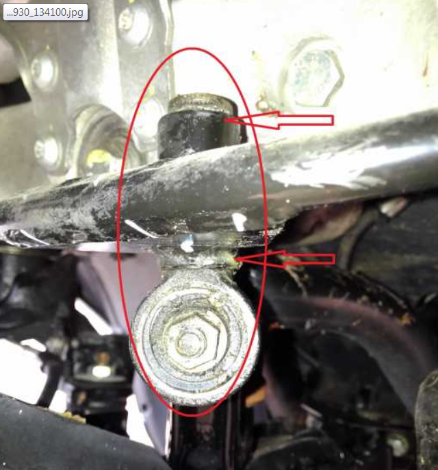

J'ai démonté la partie direction pour le graissage des roulements a aiguilles et le problème est que le boulon sur la photo ne c'est pas desserré mais c'est l'ensemble,
la partie fileté dan la direction elle même.
Il devait y avoir trop de freine filet sur le boulon.
au remontage je vais mettre du freine filet sur le tige fileté
