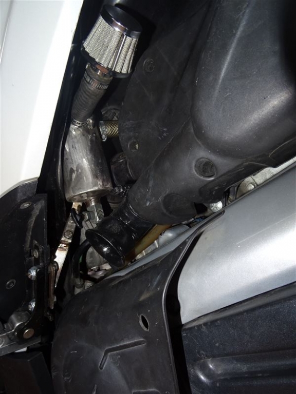

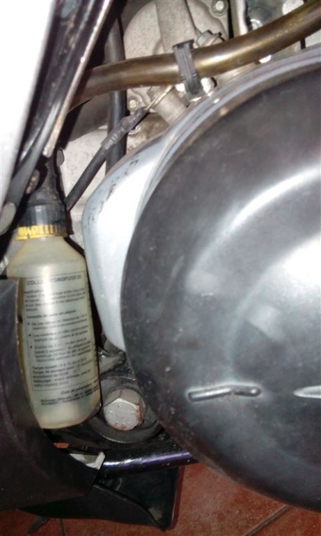

Bref, ne voulant pas polluer la BàA, j'ai installé un petit flacon sur ce tuyau de purge (voir photo).
Résultat récupération de 50 ml d'huile pour 1000 km, sinon juste un peu de gras sur la partie basse du filtre, la petite bulle arrière restant toujours propre.

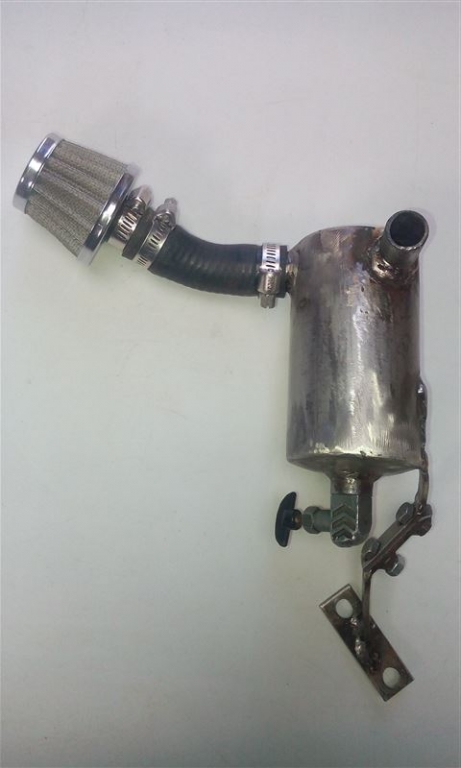

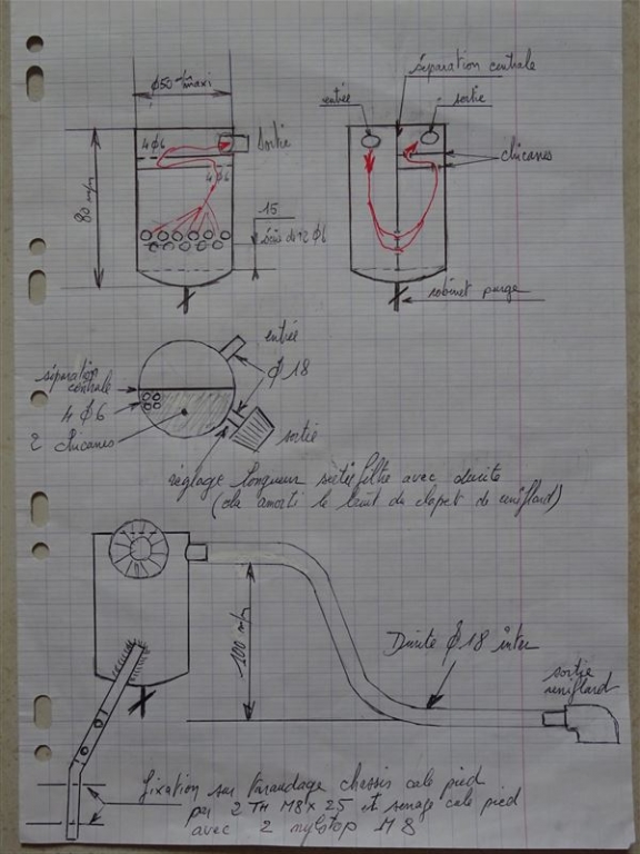

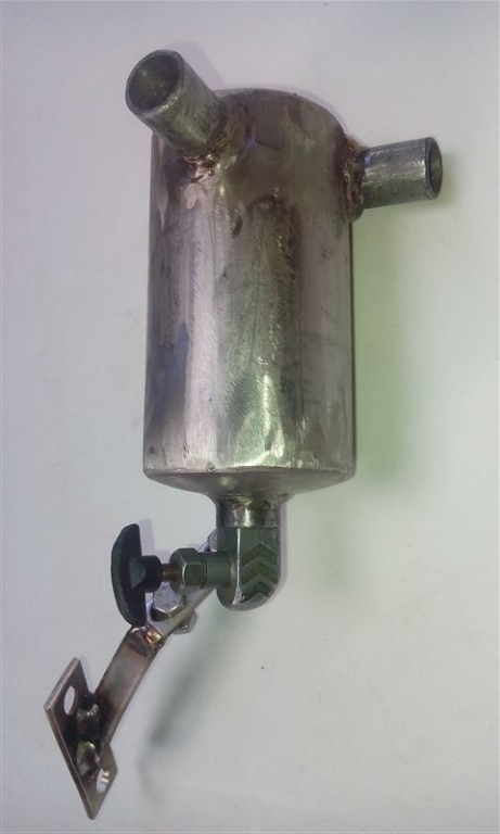

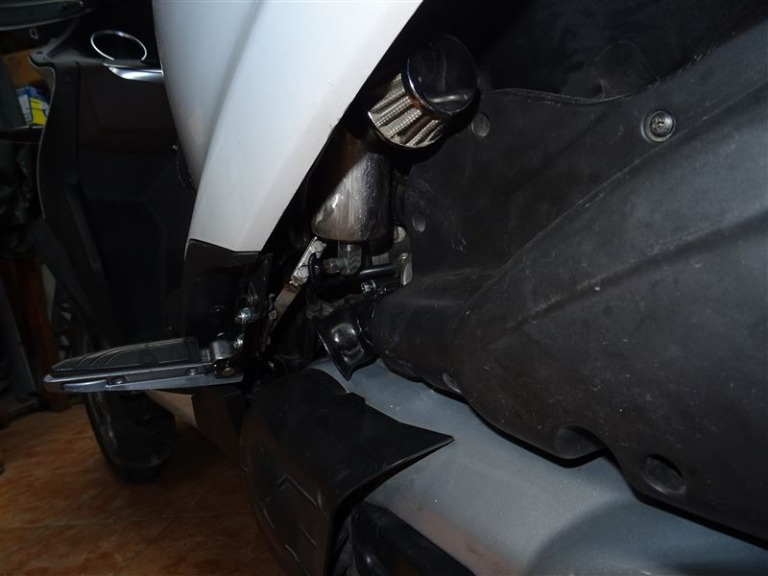

. Confection d'un récupérateur d'huile
J'ai toujours apprécié un filtre à air nickel, j'ai donc décidé de fabriquer un récupérateur d'huile ( OIL CATCH TANK )
que j'ai fixé sur les taraudage chassis du cale pied (voir photos et schéma)
Et là surprise plus d'huile dans la boîte, à peine gras au robinet de purge et le filtre de sortie reste tout à fait sec, pas de trace grasse après 500 km, c'est peut être le fait de monter la durite de 10 cm au dessus de la sortie reniflard qui suffirait à empêcher les projections d'huiles.
Actuellement j'ai mis ce filtre sur la sortie du récupérateur pour mettre les vapeurs d'huile à l'air libre, ce qui est hors législation mais mon moteur respire plus propre. Je ressent la température d'eau légèrement plus basse et on sent que le moteur respire mieux, j'ai bien sûr nettoyé le groupe d'injection avec du LIQUI MOLY.
Mon intention est de pouvoir rouler au moins jusqu'à l'hiver et le mettre sur la table d'opération pour voir ses entrailles et changer piston, cylindre et segments etc.
Par la suite je pourrais éventuellement rebrancher la sortie du récupérateur d'huile dans la BàA pour être en totale conformité !
QUESTION: Qu'est ce qui pollue le +:
- les vapeurs d'huiles à l'air libre
- ou ces mêmes vapeurs d'huiles brûlées passées par le moteur
sachant qu'il n'y à aucun filtre n'y de catalyseur à la sortie moteur de nos tripodes ?...
Pour ce qui ce qui comme moi ont de l'huile qui pénètre dans la BàA, il suffirait peut être de rallonger cette durite qui relie le reniflard à la BàA, elle fait 20 cm. Cette nouvelle durite d'environ 70 à 80 cm avec une boucle d'environ 10-12 cm de hauteur qui passerait par dessus le gros manchon d'arrivée d'air du groupe d'injection et retour à la BàA. (Ø int de la durite 18 m/m)
A voir, cela permet de faire aucune modif et pour un moindre coup éviter d'avoir de l'huile dans la BàA, ce serait moins désagréable.
