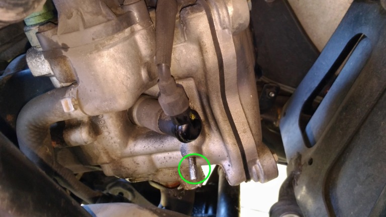

j'ai colmaté une fuite sur une pastille de dessablage, après avoir purgé le liquide de refroidissement (par la fuite).

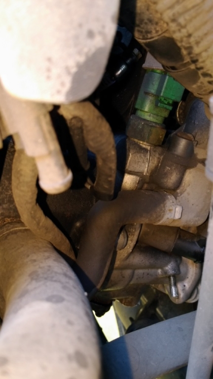

J'ai rempli le vase d'expansion de liquide de refroidissement et maintenant je voudrais purger l'air dans le circuit, mais je ne trouve pas la purge....
J'ai tenté de dévisser ce que je pensais être la purge, mais quand je démarre c'est de l'huile qui sort
(j'ai entouré cette vis en vert sur la photo 1)
Quelqu'un saurait-il comment purger le circuit ?
Est-ce que la purge se trouve sur une des 2 photos ?

pour ta fuite colmatée, elle était ou ? c'est pas très clair : j'ai colmaté une fuite sur une pastille de dessablage

J'ai lu le manuel, et la vis de purge du yourban n'est pas indiquée.
Pour la fuite, elle se trouvait au niveau de la pastille de dessablage qui se trouve à côté de la vis entourée en vert sur ma photo 1.
Du coup, ou se trouve la purge du liquide de refroidissement ?

pour ceux que cela intéresse, la vis de purge se trouve en dessous de la trappe qui est dans le coffre de selle.
