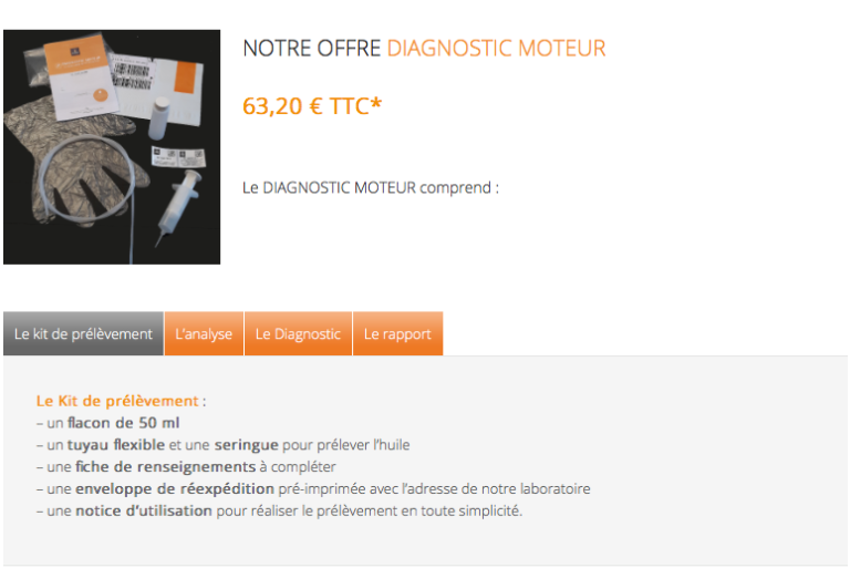

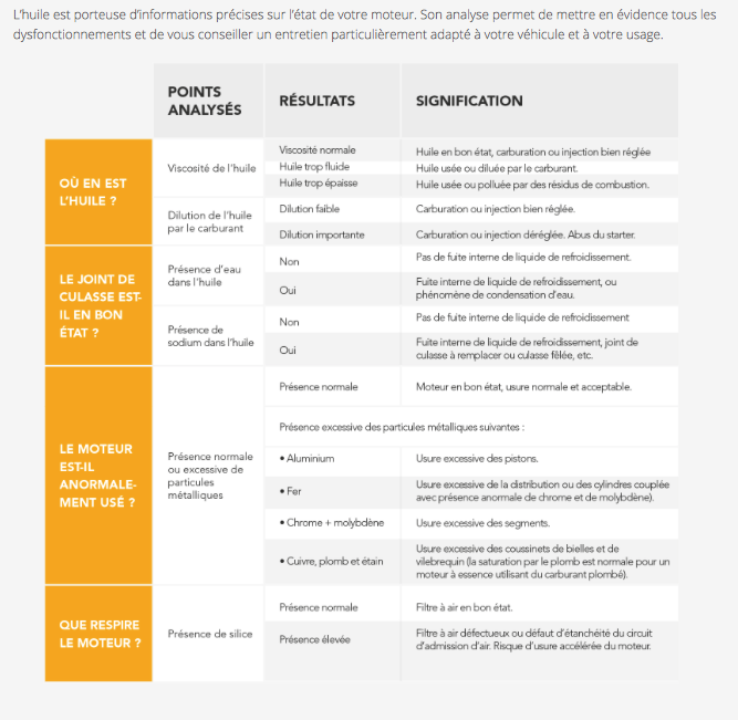

Si vous voulez connaître l'état de votre moteur ainsi que la qualité de l'huile employée, voici un lien traitant du sujet et vous pouvez leur adresser un échantillon d'huile ou de LDR.
Cela peut être intéressant pour tous ceux qui s'interrogent sur l'huile (viscosité et autres ...) ainsi que sur l'état de leur moteur
Pour ce faire, vous commandez le kit pour effectuer le prélèvement.
A vos seringues
Voici le lien: www.iespm.fr

Le produit semble très bien pour connaître l'usure d'un moteur traditionnel.
Mais dans notre cas, il s'agit pas usure, mais d'une casse de pièce.
Les drains et la boîte à air restent la meilleure solution. Il ne faut pas oublier une chose, nous parlons de casse moteur, mais pas exactement, il est possible de rouler encore et encore et aucun changement sur le fonctionnement du MP3, sauf la conso d'huile. Les pièces Hs restent en place, mais si un jour un morceau descend ou monte sur le vilebrequin ou les soupapes, la casse moteur est assurée et en plus d'avoir le cylindre, piston, segment il y aura le vilebrequin voir l'AAC et soupapes, et le prix x 2 ou par 3. (mon avis)
