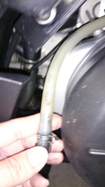

Pas la meilleure, mais celle avec la plus grande plage.
Le tube à l'avant de la transmission et la petite bulle à l'arrière du filtre à air.
