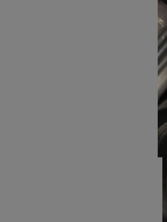

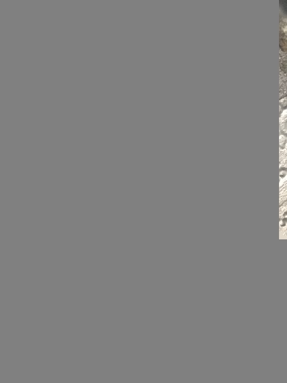

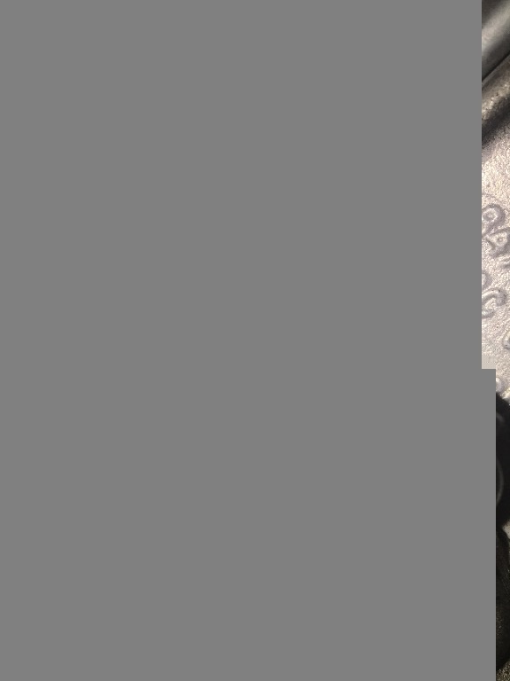

Bonjour j’ai une fuite de Ldr sur mon Mp3 de 2016 un 500 sport abs, il sort de revision des 10000 km .. faites à 9000...
ce matin en rentrant en voiture je passe à coter et je voit des traces par terre et je vois que c’est mouiller de liquide de refroidissement sur le bloc ..
j’ai essuyer et ce soir pareil une tache par terre avec des gouttes sur le bloc .. ce n’est pas les durites de pompes à eau et le calorstat est sec il semblerait ..
Ca viendrais de derrière la patte du faisceau mais j’ai pas démarrer de la journée et ça a couler encore c’est ça qui est bizarre
Lundi je voulais l’ammener chez le concessionaire mais j’ai 30km..

Mince,
Tes photos sont trop grande.
Tu as raison de ne pas rouler. Tu peux vérifier, si le bouchon du réservoir de LDR est bien là et bien serré.
Trappe de gauche sur le tableau de bord.
Contacte ton concessionnaire ou l'assistance Piaggio
www.fr.piaggio.com/piaggio/FR/fr/service-clients.html

Le bouchon est bien là il en manque un peu mais par contre pas le choix que de rouler avec demain pour aller à mon taff , le concessionnaire est à coter de mon taff. J’ai le PMP sur le Scoot il faut que j’en fasse attention que ça ne dépasse pas 90 degrés c’est ça ???

Je sort du garage il a regarder rien vu il a rajouter du ldr et il a purger, zéro bulle ducoup il m’a Dis de voir si ça revient les taches par terre.. à suivre

Salut Mattnice,
il me semble que les derniers MP3 ABS ont un problème de calorstat, avec d'ailleurs une campagne de rappel pour vérification des colliers ou durites ou les deux. Surtout ne roule pas. Contacte ton concessionnaire et demande la prise en charge du rapatriement de ton scoot dans le cadre de ce rappel. Creuse un peu sur le forum et tu trouveras un sujet récent à ce sujet, un scoot qui comme toi a perdu presque tout son LDR en arrivant au garage, scoot pratiquement neuf.
A+ et bon courage
