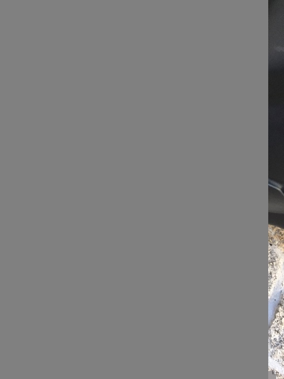

Bonjour je reviens vers vous car au bout de plus de 300 km depuis la dernière fois j’ai un peu d´huile dans le drain des avis ?

Tu es toujours en 10W40 je suppose, voie rapide, autoroute etc.. , 10 cm dans le drain avant, normal avec cette huile.

Oui tout à fait.. et ducoup les trajets sont voie à 90 pendant 25 km et route à 50 pendant 5 km et le retour autoroute et voie rapide .. j’ai 8300/8500 km .. les 10000 seront là d’ici 1 mois à peu près .. mais si je peux je vais l’amener avant les 10000 même si je décale tanpis ducoup .. mais la sur nice les températures c’est un peu n’importe quoi ducoup quand même 5w60 ? Merci

La 5W60 est une huile 4 saisons,
Pour comparaison le groupe de la TSO Toulouse, idem pour les températures nous tournons avec de la 10W60 à l'année.
Utilisation hors autoroute, rien dans les drains, sur un WE de balade 860 kms et 400 kms d'autoroute chargé avec les Top C. et sacoche 120 à 130 GPS, 4 cm dans le drain avant.

d’accord merci ducoup tu me conseil 10w60 a l’année ? Je vais l’ammener samedi prochain ..

Tu as le choix 5W60 ou la 10W60, la seule différence, le prix et un préchauffage en hiver pour la 10W60.
L'essentiel étant d'avoir de la W60 dans ta machine.
Avec la W40, tu fragilises ton piston petit à petit, jour après jour, et un jour, tu casses.
