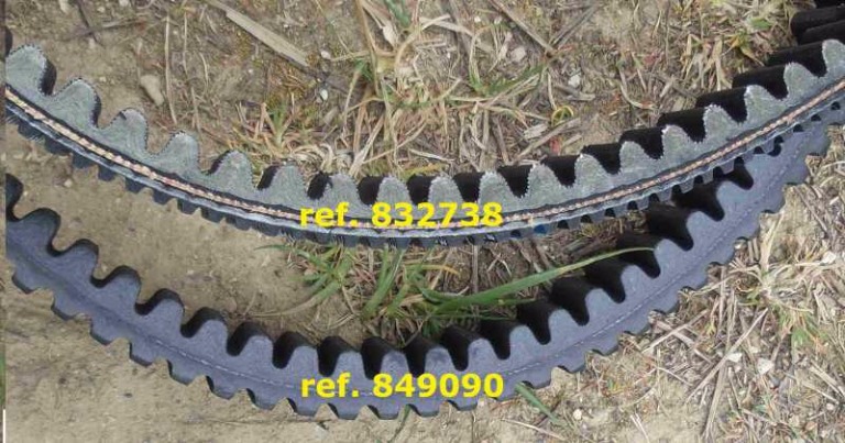

Une image pour mieux comprendre la différence entre les deux:
La 832738 est la courroie du "400" (car elle est montée d'origine sur plein de 500 du groupe, comme les Scarabeo, Atlantic, Nexus etc...) et la 849090 est celle du MP3 500.
Les crans externes sur cette dernière sont trop accentués, et comme l'a précisé Semerkhet, ça vient frotter de partout dans le carter et son couvercle.
