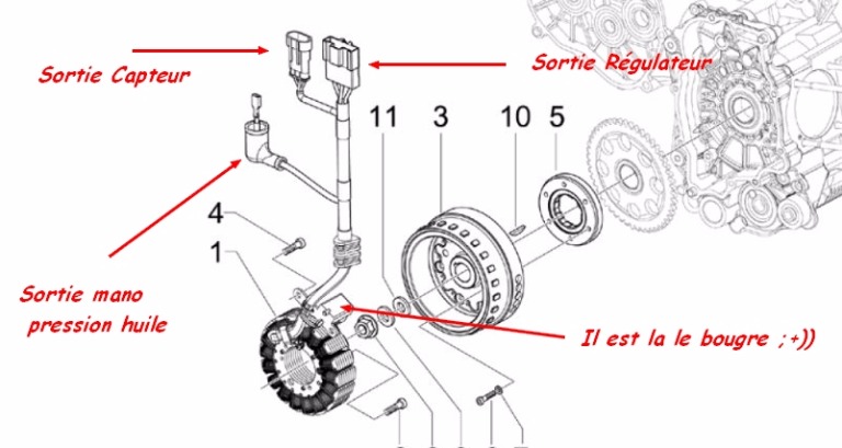

Je crois que ton capteur PMH est hs ;)

Semerkhet écrit: Hello toi ;)
Ton compte tour monte ?/color]
Salut Semerkhet!
Merci pour ton conseil, je n'y avais pas pensé. Je ne sais pas te dire si le compte tours oscille avec le démarreur, je vais essayer vérifier ;)
Par contre tu sais me dire où il se trouve sur nos machines?

  • Semerkhet
13 Jui 2017 21:13 #212019 par Semerkhet
Réponse de Semerkhet sur le sujet [HELP] MP3 500 (2013) en panne ne démarre plus
Les utilisateur(s) suivant ont remercié: canonballrt

J'avais aussi penser au pick up mais stator neuf, même problème (le capteur est sur le stator ). Vérifie tà connectique de l'injecteur. ...Hé oui, cause à effet. Pas d'essence centrale ne donne pas d'étincelles

Semerkhet écrit:
Merci Semerkhet!
Mais comme le dit Ybro, j'ai un stator neuf et ce senseur vient greffé dessus, donc il est forcément neuf lui aussi...Mais en tout cas merci pour l'explication illustrée ;)
Je ne savais pas qu'il s'appelait senseur PMH / pick up ---> je me coucherai moins bête, c'est au moins ça :lol:
